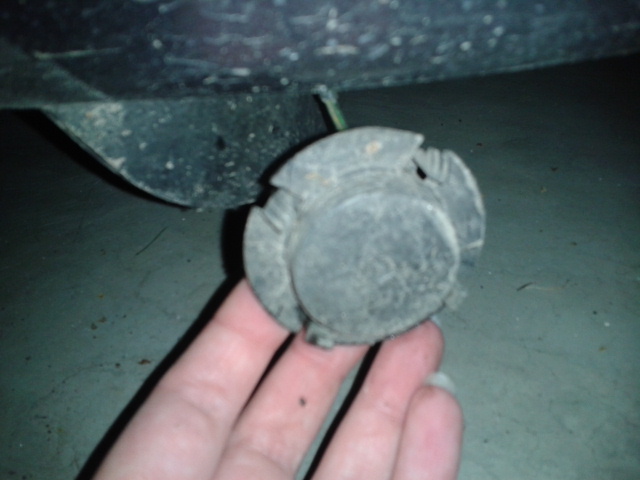

              Mikä mahtaa olla kuvan osa? :think Löyty repsikan puolelta, tullut ulos jostain etupuskurin sisältä.
                Toinen noista ulkolämpötila-antureista, kuljettajan puolella on semmonen piikin muotoinen anturi. Kummatkin on kiinni etusisälokarin etumuovissa...

                              #1619
                              Meikäläisellä on tuo apukuskin puoleinen irti, ja piuhat roikkuu. Olenkin ihmetellyt sitä.
