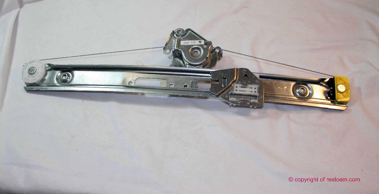

    Koitin ettiä suht pitkäänkin tuloksetta tuolta elektronisesta osaluettelosta varaosanumeroita näille osille:
    - Oikean takaikkunan vaijeri
    - Vasemman ajovalon pesurin tuo pieni suojamuovi joka lentää aina mäkeen...
    Jos joku löytää nuo varaosanumerot vähän helpommin, niin olisin todella kiitollinen. Last seven digits: PA72131
    Kiitos!
    Vaijeria ei saa käsittääkseni yksittäin, täytyy ostaa koko mekanismi: 51358212100 Kuva: http://www.realoem.com/bmw/photos/51358212100.jpg
    Pesurin peitemuovi: 61677066847 Tuo taitaa olla vaan maalamattoman osan osanumero eli tilatessa kannattaa kysyä saako oman auton värikoodilla..
      Kiitos!
      Tuosta kuvasta osa #1 on veivi-ikkunan vaijeri ja osa #2 on sähkölasien vaijeri (Klikkaa kuvaa niin pääset luetteloon)
      Door window lifting mechanism rear - BMW parts catalog
      Tuosta kuvasta osat #9 & 10 ovat ilmeisesti ne mitä haetaan?
      Single parts for head lamp cleaning - BMW parts catalog
        Siltä näyttää tosiaan.
        Kiitos molemmille vastaajille, löyty juuri oikeat osat.
