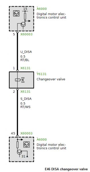

                  316i -99 moottorin johtosarjassa punavalko ja punasini johto imusarjan alla. Ei löydy partneria. osaisko joku auttaa?

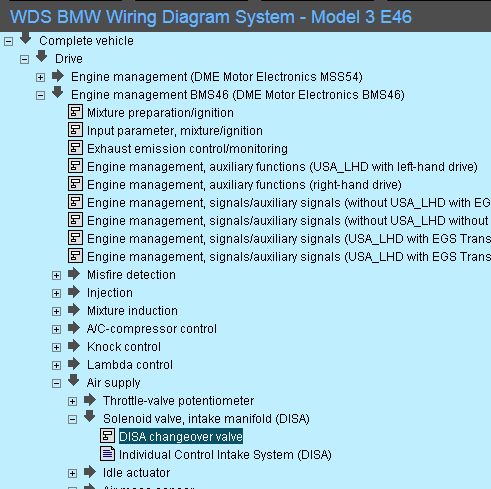

                    DISAn kaapeli? Katso WDS:stä, liitin X6131 DISA changeover valve, paikka täsmäis. Kaapeli 0.5 RT/WS (Rot/Weiss, puna/valko) ja 0.5 RT/BL (Rot/Blau, puna/sini).
                    Paikka löytyy kuvalla WDS:stä Component and Signal Information --> Components --> Y_Electromechanical Components --> Y6131 DISA changeover valve.

                        #2141
                        Onkos mahdollista että kyseistä laitetta ei autossa ole? koska ei kyllä pistänyt silmään ja auto lyötiin nippuun ja toimii hienosti eikä anna vikakoodeja.

                          #2142
                          Pitäis olla ainkin RealOEM:n mukaan, sekä 1.6 että 1.9 -99 316i:ssä. Molemmissa osa 8.
                          Tai jaa, tuossa 1.9 litran versiossa annetaan kyllä peitelevylle eli osalle 13 osanumero, eli teoriassa ei välttämättä olekaan. Jos siellä on tuon 1.9 kuvan mukainen cover lid niin saattaapi olla ettei siinä versiossa ole ollutkaan. Tai joku edellinen omistaja on kypsynyt viallisen DISAn naputukseen ja vetänyt sen mäkeen & puukottanut DME:tä olemaan välittämättä DISAsta...:think
                          EDIT: taitaa olla niin että DISA tai sen puute erottaa M43 316i:n ja 318i:n. Jos on DISA, niin sillä ohjataan tuota muuttuvan mittaista imusarjaa. Moottorin kaapeloinnissa on vaan valmiina tuo liitin. Lisää keskustelua täällä.

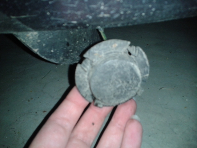

                            Muistaakseni joskus taisin kysyä tai ainaki sotkin ulkolämpötila anturiin, nii mikäs se pyöreä osa on mikä tulee oikean puolen sisälokariin kiinni alapuolelle. Joku piuha siihe ainaki tulee. Lämpötilan anturihan on siis vasemmalla puolella.

                              #2144
                              Kiitoksia näistä tiedoista. Kyllä se tuosta autosta puuttuu olisi sen siitä huomannut muuten. 2-3 tuntia vaan tuli tehtyä turhaa työtä kun etittiin että mihis prkl tämä kuuluu

                                #2145
                                Jos tarkoitit tuota palikkaa, niin se on myös joku lämpötila-anturi. En kyllä tiedä mihin sen mittaamat tiedot menee
