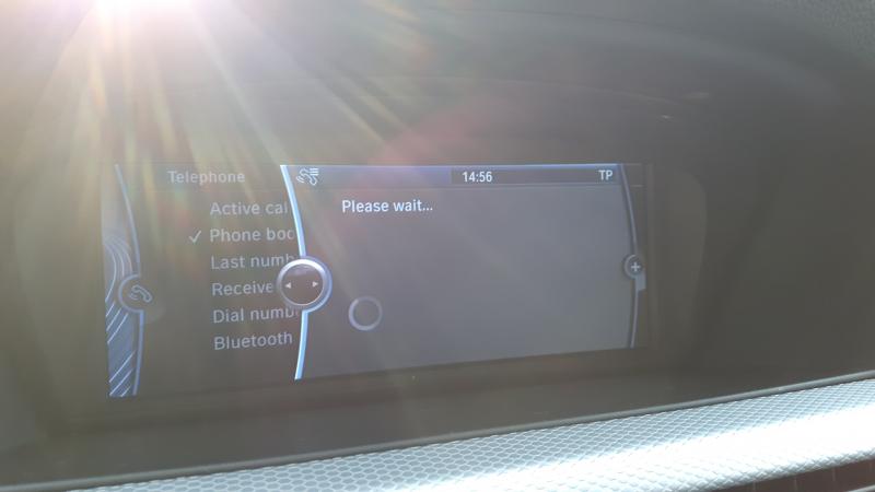

      Tuo videon ikkuna kyllä aukeaa kun painaa telephone, mutta sisältö on tyhjä. Kanan muistilla ylälaidassa lukee muistaakseni seaching tai vastaavaa...

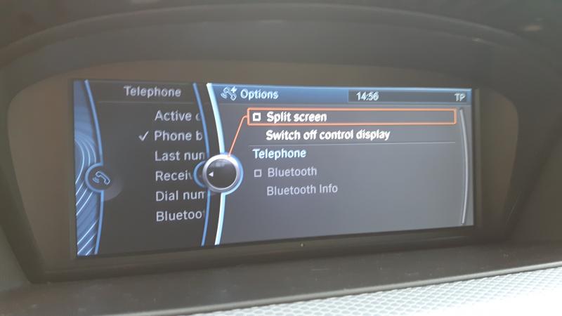

      Lisäystä eli tuossa vaiheessa kun vetää rullasta oikealle, aukeaa lisäikkuna jossa lukee jotain bluetooth harmaana ja tämän edessä laatikko ilman ruksia.
      Tänään muistin ottaa kuvat aiheesta eli kun painaa telephone-nappia aukeaa tuo valikko, mutta mitään tämän jälkeen ei tapahtu. toinen kuva siitä kun tuossa tilanteessa vetää rullasta oikealle ja avautuu lisävalikko.
        Eikö tuo nyt yritä lukea jonkin puhelimen puhelinmuistiota.
        Sitäkö ei saa tuonne alas bluetooth kohtaan?
        Voisit kokeilla bootata CIC.
        Eject ja power napit hetkeksi pohjaan yhtäaikaa.

          Eli jääkö ruutuun vaan pyörimään tuo "please wait"? Vähän haiskahtais että MULF tai valokuituväylä olis rikki jos näin on, vois esim kokeilla koodata MULF:n ja CIC:n uudestaan. Mitä se TV-valikko näyttää? CIC bootataan pitämällä volumenappia painettuna 20-30 sekuntia.
                  Tuohon se jää pyörimään. TV-valikko aukeaa, mutta kuvaa en ole saanut näkymään... Koitetaan bootata tuo masina tänään niin näkee auttaako.'
                  Tuleeko noista MULFista tai väylästä vikakoodia jos sökö? Piuhaa ei vielä itteltä löydy, mutta kovaa vauhtia tulossa.
                  Edit. Ei auttanu tuo resetti. Pitääkö tv-kanavat hakea jotenkin vai osaako mankka itse tunnistaa ne? Ja liittyykkö tuo SOS-järjestelmä jotenkin tähän purkkiin?
                  Edit. 2 http://www.btcf.fi/forum/showthread.php?t=290989 tuota threadia kun lueskelin rupes kyllä vaikuttamaan enemmän että toi ko purkki on kaput. Eikö tämä purkki nyt ole sijoitettu e90lcissä takakonttiin "varapyörän"kotelon ja takaistuimien väliin? Yrittäisin ainakin tekohengittää tuota tässä lähipajalla joka ilmeisesti onnistui pelastamaan tutun jumiin vedetyn ecunkin.

                    Joo se MULF on pois linjoilta koska puhelinvalikko jää pyörimään siihen mihin se jää. MULF rikki todennäköisesti, testerillä pitäisi päästä kiinni että voisi tarkemminnarvioida tilannetta.
                    Autossa voi itse asiassa olla MULF tai TCU, tai molemmat. Jos on hätäpuhelinsysteemi niin sitten on TCU. Tuleeko hätäpuhelinjärjestelmästä herjaa?
                    Purkit on tosiaan kontin pohjan alla, kontin etuosassa.
                      Takakontista kaivelin yhden purkin jossa luki päällä BT/TCU. Hätäpuhelujärjestelmä herjaa kans joka kerta startatessa, oli kuulemma liikkeessä kyllä testannu että toimisi. Itse en ole viittiny turhaan mennä painelemaan ja kokeilemaan onnea.
                      Pitää löytää testeri jolla pääsis kaivelemaan koodeja ja järjestelmää läpi. http://www.ebay.com/itm/271618437025 tämän ilmeisestikkin pitäis toimia uudempienkin kanssa?

                        Eiköhän se TCU ole sitten kypsä, MULF:a ei ole ollenkaan jos keskikonsolissa ei ole usb-porttia. Combox tilalle ja kovaa ajoa.
