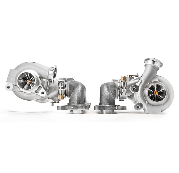

    Tässä ollaan muutenkin käyttämässä turboja esillä (Laitetaan katittomat downpipet) niin päässä pyörii vaihtaa turbot samalla. Onko jollakin näistä jotain kokemuksia?
    Look no further for a BMW N54 turbo upgrade! Tomioka Racing offers three different sizes for your BMW N54 turbo upgrade needs, our turbos are completely new.
    Autona siis -07 E92 335i
              Nopeella googlauksella ovat samoja turboja kuin VTT:n GC turbot, joissa oli ainakin turbiinisiipien kanssa ongelmaa ja alkoivat savuttamaan aika nopeasti. Kiina /Taiwan tekeleitä eli zagen valmistamat turbot
              https://www.e90post.com/forums/showthread.php?t=1542970

                    #879
                    Onko noiden finturbon (tai vastaavan) modi turbojen kestävyydestä sen enempää tietoa? Turbojen vaihto todennäköisesti alla ja mietinkin, että ostaakko uudet oem turbot vaiko modauttaa nuo vanhat (vai jotain muuta?)
                    Toistaiseksi autossa on vain dp:t ja dci:t kiinni ja turbo remontin myötä pitää taas kukkaroa vähän säästellä, joten muita päivityksiä saanee odotella.
