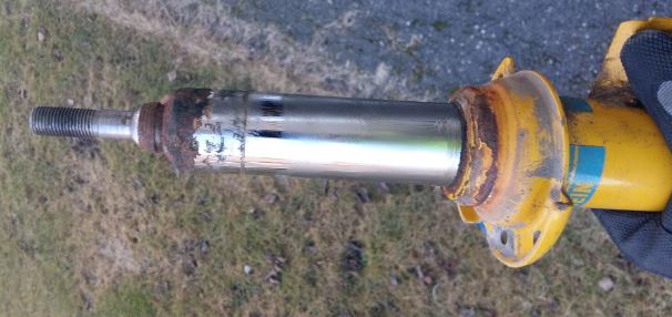

    Vähän alkaa tuntumaan että Bilstein ei ole enää merkki luotettavuudesta. Sarja ollut alla noin puolitoista vuotta ja 30tkm. Etuiskareista alkanut tunto häviämään ja pienessä vauhdissa hiipiessä kuuluu sellainen "kolina," joka on nyt paikannettu iskareihin. Jumppailin tuossa irti, niin hyvin kevyesti liikkuu varsi uuteen verrattuna ja kromipinta alkanut ruostumaan yläpäästä. Ohessa kuva.
    Ehjänä tämä alusta on kyllä viimeisen päälle korkeudeltaan ja käytökseltään, että harmi sinänsä.
    Onhan näissä tämä lifetime takuu, mutta ei noita nyt ihan työkseen jaksaisi vaihdella...

      Koni sportithan lienee huollettavat. Näinköjän huoltohommat kannattaa vs. uusien ostaminen? Mitenkähän niissä kestävyys verrattuna esim. Bilsteiniin.
        Mulla oli sama juttu ekana talvena ruostu ja keväällä kolis. Alta vuoden kesti siis. Oli siis B12 iskarit jotkat tuli Eibachin setin mukana. Vaihoin tilalle Konin str.t ja ny pari vuotta pelittäny.
          Olen miettinyt noita koni str myös. Mahtaako sinulla olla tietoa eroista m-sport kilkkeisiin?

            Valtavirrasta poiketen asennutin 1,5v sitten retrofit-performance alustan E90:een ja tyytyväinen olen. Alkuperäinen oli ei-msport alusta ja kohtalaisen jäykkä vielä 100tkm ajettunakin. Mukavuudessa ei tarvinnut paljoa ottaa takapakkia ja auto tippui sopivasti - ei liikaa.
            Kaveri asensi E91:een Eibachin setin, ja myös hänellä ekan talven jälkeen ongelmia iskareiden kanssa.
