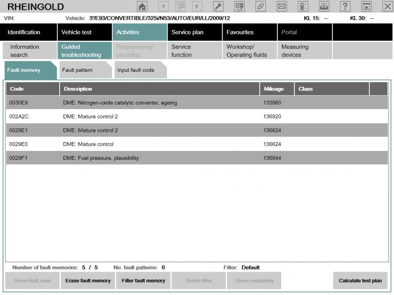

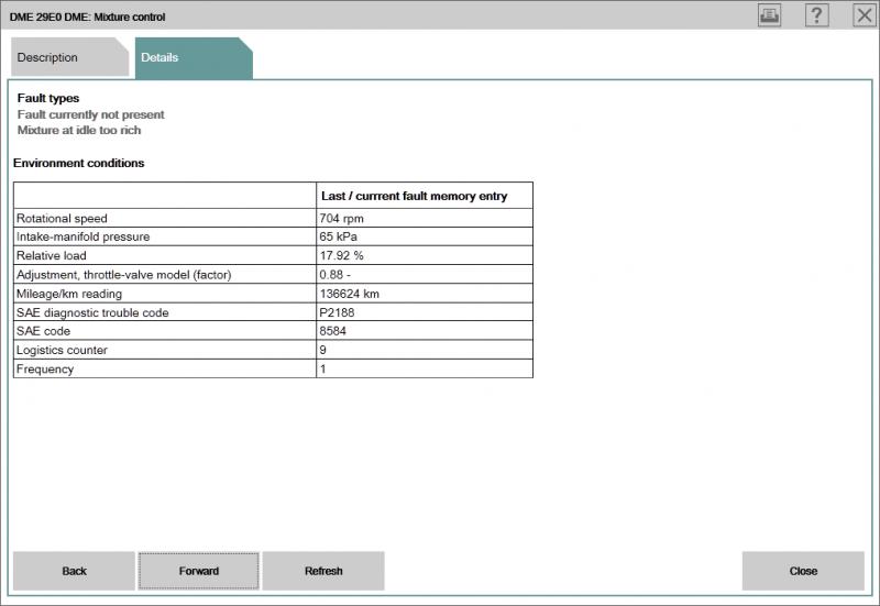

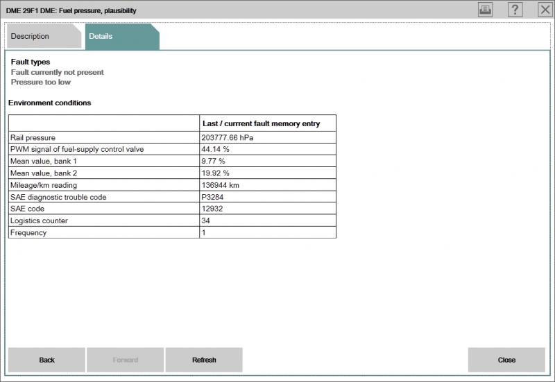

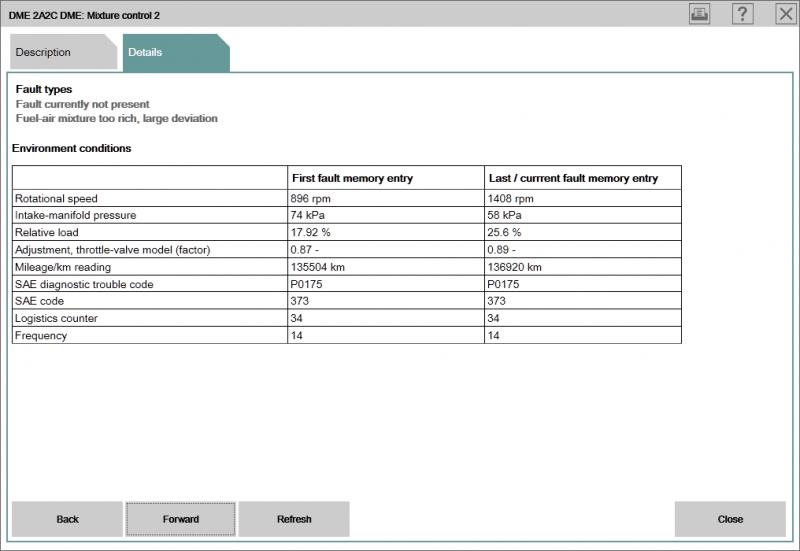

    e93 N53 ja Tilapäinen käyntihäiriö
    Autona siis e93 325i N53B30 ja oireena oli vikatilaan siirtyminen, joka katosi kun auton starttasi uudelleen.
    Ajelin tunnin verran tukko ruuhkassa ja sen hellittäessä jonkin aikaa körötellessä vikaohjelma iski päälle. Myöhemmin kun sammutin auton ja odotin hetken vika oli tiessään ja on ollutkin jo reilu päivän verran.
    EDIT: Kunnes tänään moottorin vikavalo syttyi kylmällä koneella pariksi minutiksi ja poistui jälleen. Polttoainepumppu?
    Kuvaliitteinä löytyy auton vikakoodit.

        Voi olla myös bensanpaineanturi, itsellä vastaavia koodeja kun sellainen joskus meni 325i N53B30:stä.

          Selvisikö?
          Itsellä samansuuntainen ongelma iski kylmäkäynnistyksen jälkeen häiriövalo mittaristoon ja katosi kun käynnisti myöhemmin uudelleen.
          Koodi: 29f1 fuel pressure plausibility
          Viitaako tuo nyt sitten mahdollisesti vuotavaan suuttimeen vai korkeapainepumppuun vai johonkin muuhun?

            Pumppu tai paineanturi on oma veikkaus. Auto piuhan päähän ja seuraa livenä paineita

              Tässä on nyt hieman epäselvää tilannetta ollut saatavilla.
              Nyt tuli uutena vikaviestinä missfireä, vuotavaa suutinta sylintereiltä 1-3 ja kaikkea muuta kuin tuota fuel plausibilityä. Kolmos sylinteriltä löysin viallisen suuttimen ja kolme niitä tuli kaikenkaikkiaan vaihdettua tuossa eilen. Tänään kun luin vikakoodit uudelleen oli lista tyhjä. Pitää seurata tilannetta.
