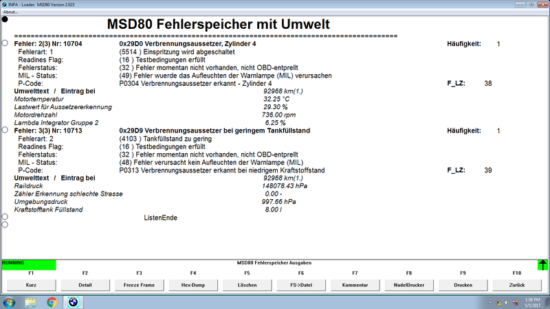

                      Mulla alkanut viimeaikoina pientä röpötystä tyhjäkäynnillä kun kiekat on reippaasti alle 1000. Varsinkin lämpimänä. Pari tuntia seisseellä autolla jokusen kerran starttimoottori käynyt tavallista pidempään. Pakoputkikin nokeentuu. Katsastuksesta meni läpi ja vikavaloa ei konsoliin tule. Vois ensitöikseen tutkia pysyykö bensan paine sammutuksen jälkeen ja lukea samalla vikakoodihistoria. Tosiaan, kun käytin Airportilla autoa muissa asioissa, niin heppu sanoi ettei mitään kamppiksia ole päällä. Huomasin viat kun ajoin ekan tankillisen 95e10:llä, jos se mitään meinaa. Jäi vaan viat päälle vaikka vaihtoi takas ysikasiin.
                      Edit:
                      Auto käyntiin, meni joitain sekunteja ja tuli keltainen moottorinvalo. Pytty pois, kone rällätti ja imupuolella kuului lievää suhinaa. Luettiin carlyllä koodit. Nämä tuli tuossa parkissa:
                      Faultcode: Misfire, cylinder 4: Injection is switched off
                      Faultset 1:
                      (appeared at: 92968.0km)
                      Lambda Integrator Group 2:
                      6.25 %
                      Load value for misfire detection:
                      29.30 %
                      Engine speed:
                      736.00 rpm
                      engine temperature:
                      32.25 °C
                      Faultcode: To misfire at low fuel level
                      Faultset 1:
                      Fuel tank level:
                      8.00 l
                      rail pressure:
                      148.13 hPa
                      ambient pressure:
                      987.00 hPa
                      Counters recognition bad road:
                      0.00 -
                      Edit 2:
                      Polttoainepaineet INPA:sta ja virhekoodit katsottuna. Vaikuttaa, ettei paineet juuri laske. Myös kuva jäljestä joka jäi noin 30-45 min tyhjäkäytön jälkeen parkkiin. Nokea pukkaa, tuo jälki oli kuiva mielestäni.
                      Katsoin vaan 1m30s verran.
                      Tyhjäkäynnillä
                      kraftstoffniederdrucksensor 5012 hPa
                      raildruck 200350 hPa
                      1m30s sammutuksen jälkeen (~4400 pinnassa oli minuutin verran tästä)
                      kraftstoffniederdrucksensor 5145 hPa
                      raildruck 4410 hPa
                      Edit 3:
                      Myyjäliike vaihtoi 4 pytyn tulpan, puolan ja suuttimen.
                      n. 2700 km Norjareissun jälkeen voi todeta, että toimii taas.
                      Edit 4:
                      Kunnes tänään tuli sylinteriin 1 missfire. Otetaas puola & tulppacombo DIY-listalle. MAF:n putsasin vaikka näytti puhtaalta. Ei vaikuttanut mihinkään.
                      Edit 5:
                      Vaihdettu ja toimii kuin kuin uusi. Sellainen raspisuus katosi käynnistä kaupan päälle. Katsotaan jos nokeentuminenkin lakkaa. Ei kai tässä mun yksilössä ole ollut kuin puola/tulppavikaa.

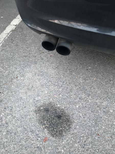

                                Tietäisikö kukaan mitä pitäisi alkaa ensimmäisenä selvittelemään. Ketjun luin läpi.
                                Auto on '07. 100km ajon jälkeen syttyy aina keltainen moottorin vikavalo ja vikakoodiksi 29F5 DME: Catalytic-converter conversion 2.
                                Vaihdoin bank 2 takalambdan. Ei vaikutusta. Kylmänä tyhjäkäynnillä sen arvot sahasivat tiuhaan välillä 0.1V-0.8V. Kaikki muut lambdat tasaisia. Etu ~2V ja bank1 taka ~0.8V. Lämpimänä sahaaminen loppui.
                                Vaikka kelit ovat lämmenneet niin auto savuttaa selvästi enemmän kuin muut autot risteyksissä. Aiemmin luulin, että kylmän ilman takia höyryää. Kulutus seka-ajossa jotain 9L/100km.
                                Käynnistyy, käy ja kiihtyy hyvin. Puolen tunnin ajon aikana ainakin pysyi koko ajan "homogenous" moodissa (millaisella ajolla sen pitäisi mennä laihalle?).
                                Öljykorkin saa melko helposti käydessä auki, käynti huononee selvästi. Tankkasin viimeksi E95:sta, pitäisikö olla 98?
                                Mistä kannattaisi aloittaa?
