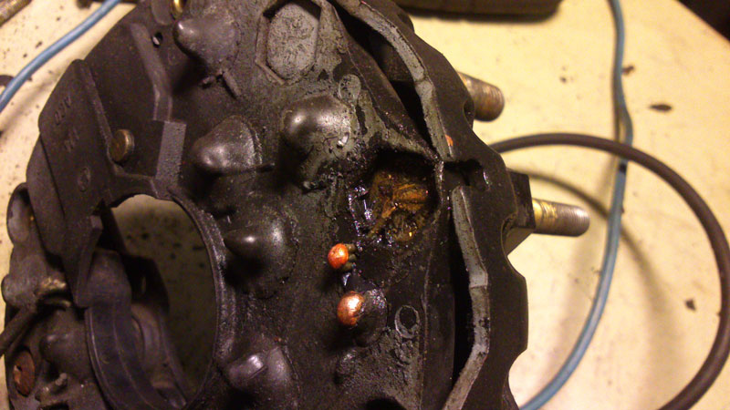

                            Ei lataa vieläkään, laturissa uudet hiilet/säädin paketti. laturille menee 2johtoo mitä ei voi saada väärin. Olikos laturin heräte yhteydessä merkkivaloon vai oonko ihan puutaheinää lukenu/ymmärtäny?, ei meinaa nimittäin pala merkkivalo edes:think. päävirta sulaketta en oikeen jaksa uskoo, kun kaikki toimii niin kauan kun akussa on virtaa:think

                              Juu, laturin heräte on yhteydessä merkkivaloon. Laturin herätevirta tulee merkkivalon kautta ja maadoittuu laturissa, silloin kun laturi ei lataa (esim auto ei käynnissä). Jos käännät autosta virrat päälle ja laturille tulee herätejohtoon se 12 voltin jännite, niin vikaa voisi etsiä laturin sisältä. Käännä virrat pois päältä ja mittaa meneekö laturin heräte maihin. Jos ei mene, niin sitten katkosta etsimään.
                              Mulla on ollut kaksi laturia, joissa molemmissa oli tuo heräteliittimelle tuleva johdin katkennut juotoksen vierestä. Korjaaminen vaatii koko laturin purkamisen, mutta ei tekemätön paikka kuitenkaan.
                              Oheisessa kuvassa tuosta heräteliittimen, eli pultin päältä on jo raaputeltu tuo epoksi tms. pois ja katkennut johdinkin siinä näkyy.

                                Vois kokeilla myös laittamalla maihin johdon, jos merkkivalo syttyy niin johto ehjä ja vika on laturin päässä, jos ei syty niin käy se johto KOKO matkalta lävitse ettei ole poikki mistään jne.
