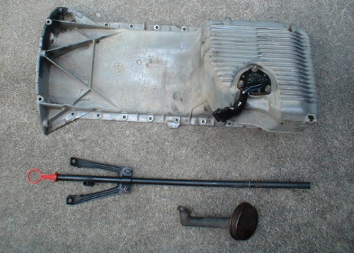

                        Sit oma kysymys, m50 moottori myös ja cc valittaa oil level sensorii niin missä se sijaitsee nii vois putsata tai vaihtaa anturin?

                          Originally posted by BiltemaMotorWork View Post
                          Taitaa olla nokka-akselin asentotunnistin.
                          Öljypohjassa.
                          Sellanen "iso" pulikka, kolmella kiinni, ei voi olla erottamatta.
                          Edit: lisätään kuva:
                          Tuo musta osa kiinni tuossa öljypohjassa.
