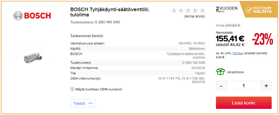

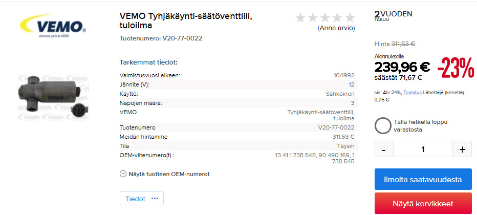

                        • Kv1984
                          • Aug 2013
                          • 584
                          #747
                          Onko näillä muuta eroa kuin valmistaja ja hinta?
                          OEM-numeron perusteella omaan ajokkiin kävisi tuo vemo, mutta onkos siitä haittaa, jos laitan sinne halvemman Boschin? :think Liittimet näyttäisivät olevan samanlaiset. Vuoden 1993 M50B25tu kyseessä.

                            #748
                            Kannattaako tuollasesta maksaa puolikkaan m50 tekniikan hintaa. Ei minusta, käytettyjä ehjiä varmasti on saatavilla

                              #749
                              Sen verran veemäisessä paikassa on tuo osa, että en rupea riskaamaan käytetyillä.

                              • ooopeee
                                • Dec 2011
                                • 2122
                                #750
                                Ei oo vaikea paikka. Kätevä irroittaa sen 10-15min :think
