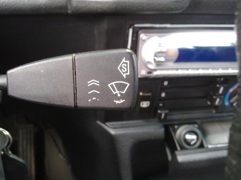

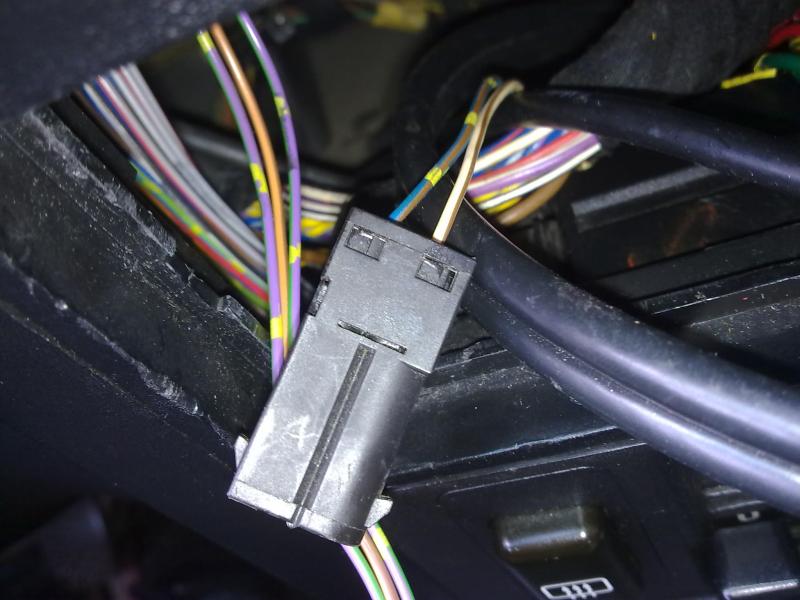

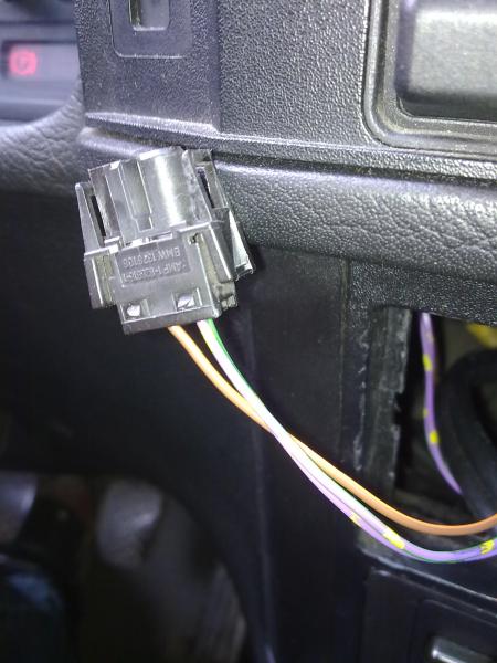

                        Voiskos joku jeesaa et mikä on ku ei toimi ja mikä on noilla tarkotus(S)/pitääkö noi piuhat olla toisissaa kiinni mut on yritetty niin että on kiinni ja ei ole mut ei mitää siltikää tapahdu!? mikä rele tohon kuuluu tietoa?:think Kiitos jo etukäteen avusta!
                        • Peltsii
                          • 7060
                          • Turenki
                          #2697

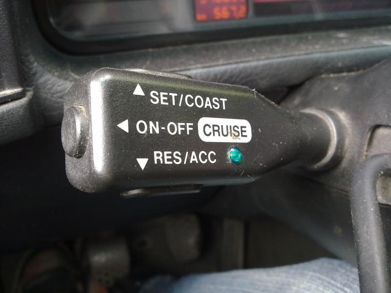

                          Mikä ei toimi?
                          Mutta mikä helvetti toi cruisen viiksi on?
                          DUCATI 1098 RACING EVO
                          • Jusaus
                            • 1122
                            • Kajaani
                            #2698
                            Originally posted by Peltsii View Post
                            Mikä ei toimi?
                            Joltain aftermarket-cruisen viikseltä näyttää.
                            Alkuperäiselle kysyjälle:
                            "S" merkki tuossa pyyhkimien viiksessä on tehopesu toiminto, pesee ajovalot ja tuulilasin vauhdilla, ainetta säästelemättä hetken aikaa.

                                [QUOTE=Peltsii;2036328]Mikä ei toimi?
                                No siis tosta viiksestä ei tunnu tapahtuvan mitää vaikka laittaa päälle, S ei tapahdu mitää ja noi piuhat ku yhdistää ni ei tapahdu mitään ja sähkökynäl katoin ni ei niihi tuu kumpaakaa liittimee virtaa Ja auto on vm:90 Nii ja semmosta kyselisin et ei oo enne tullu autoo asennettuu tööttii kiinni niin ku otin ratin irti ni siel ei oo mitää piuhaa nii mihin siit ratista kuuluu vetää piuha vai kuuluuko ollenkaa ku ainaki liittimelle siel on paikka?
