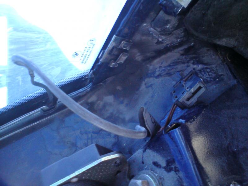

                          Onko kellään tietoa mikä liitin oheisessa kuvassa on? Piuhat tulee vasemmalta puolen, kontin sivuikkunasta (touring)
                          Ja onko nuo sivuikkunat kiinni liimalla vai listoilla?
