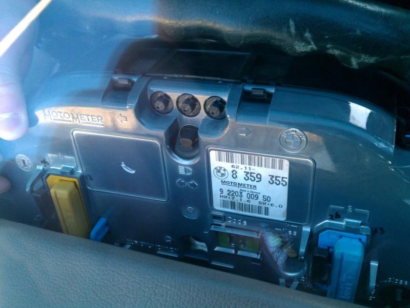

                Tässä eräällä tuttavalla auton mittariston kanssa ongelmia, alla suora lainaus viestistä jonka minulle laittoi sähköpostiin koskien ongelmaa.
                Elikkä ongelmana on se, että e34 520i -94 bemarissa ei mittariston viisarit toimi. Taustavalot toimii, ja esimerkiksi varoitusvalot (vilkut, käsijarruvalo ym.) toimii.
                Oon varmaan kahdenkymmenen eri ihmisen kanssa keskustellut tästä aiheesta, ja en ole oikein saanut yhteneväistä vastausta.
                Joku epäili, että mittariston alapiirilevy on paskana, joku epäili mittariston akkujen kuluneen.. Osaisitko purkaa mittariston atomeiksi, ja katsoa sisuksiin onko siellä jotain vikaa? Toinen vaihtoehto on sitten se mittariston vaihto, mutta sitten tulee ongelma, että pitääkö mittariston sarjanumeron olla täysin sama kuin alkuperäisessä. Minun auton sarjanumero on Motometer 8 359 355.
                Oisko jollain gurulla tietoa voiko korjata jotain ja jos niin mitä?
                Voinko jotenkin testata mittariston akkujen toiminnan? Autoa ja mittaristoa en ole itse vielä nähnyt ongelman tiimoilta mutta myöhemmin olisi tarkoitus tutkia.
                Kaikki vinkit tarpeen, ei ole itsellä ollut vastaavia ongelmia omissa autoissa.
                Liitteenä kuva mittariston takaa jonka sain sähköpostiviestin yhteydessä, muita kuvia ei toistaiseksi ole.
                -Juha

                  Article by: Johan Applies to: All E32 and "high E34" clusters. Keep in mind that there are three different types as described in the 299,960km fix. As I have the early up to 1989 dash the repair only applies to this dash. The other models can be repaired in a similar way, but probably have
                  tuossa nyt noi Lekan laittamat linkit ja ohjeet:think
                    -Juha
                    Itselläkin ollut vastaavia ongelmia. Vuosimalli 94 autossahan ei ole enää akkuja vaan kondensaattorit toimittavat niiden virkaa siellä. Eli tuossa tapauksessa suosittelisin kondensaattorien vaihtoa.
                    Omassa tämäkään ei auttanut, ja viisari tietojen katoaminen oli satunnaista. Oma korjaantui mittaristo vaihtamalla. Kaikkien numeroiden ei tarvitse olla samoja (sw ja hw), kunhan nuo liitimien värit ja lukumäärä on yksi yhteen.
                    Oman auton kilsat saa siirrettyä toiseen mittaristoon siirtämällä tuon vihreän code plugin toiseen mittaristoon. Jos tuon plugin siirtää, niin omien tietojeni mukaan ei ole merkitystä onko vaihdettava mittaristo 4 vai 6 sylinterisestä.

                      ohjeita kyllä löysin itsekin akkujen/konkkien vaihtoon, koitin vaan saada varmennusta että onko vika niissä vai onko muita mahdollisuuksia.
                      Toki mittariston pitää olla samannäköinen eli kilsanäytöt yms. Pitää olla samanlaiset.
                      No joo tuo vois olla helpoin homma että vaihtaa mittariston jos kilsatkin saa siirrettyä kerta.
                      Jos vaan passeli mittaristo sopu hintaan löytyis. Ellei joku korjaa edullisemmin. Tässä taas liikutaan sellaisilla vesillä etten itse ole halukas ainakaan toisen omistamaa tuotetta ruveta kolvilla sössimään kun muutenkin se on itselle hieman vierasta aluetta eikä kunnon vehkeitäkään ole.
                              Itsellä taisi jotain 20€ paikallisessa elektroniikka korjaamossa kustantaa konkkien vaihto sisältäen työt ja konkat.
