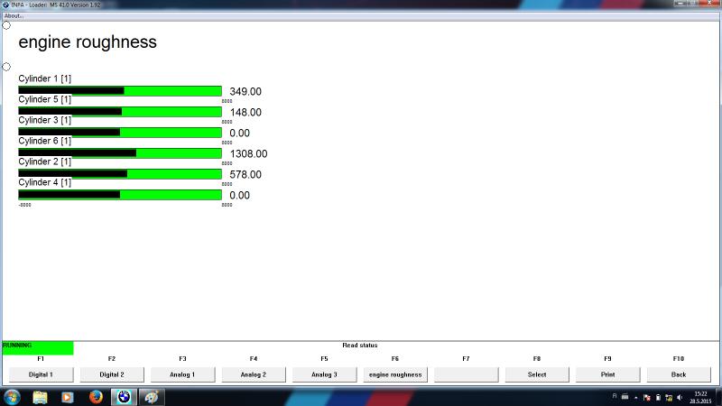

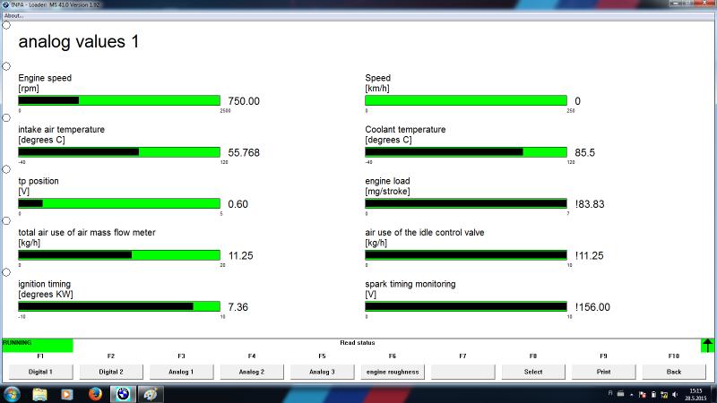

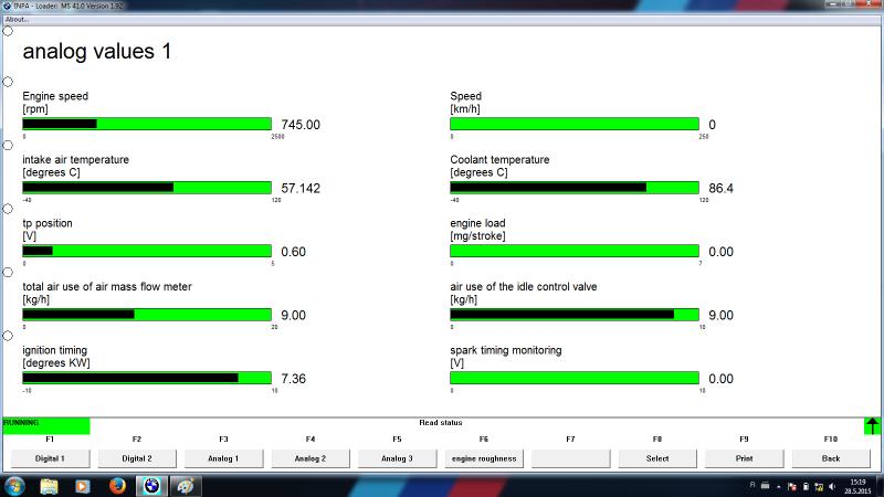

                    Mistähän lähtis vikaa kattelemaan nuotten tietojen pohjalta mitä liitteis näkyy. Engine load, air use of icv ja spark timing "korjaantuu" ku imm ottaa irti. Vikakoodia ei anna. Imuvuotoja ainaki parista kohtaa paikkailtu mutta ei vaikutusta. Auto pelittää ihan normaalisti.
