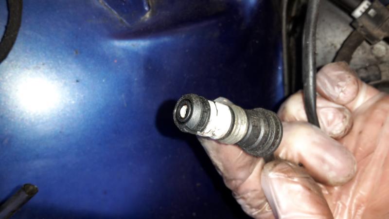

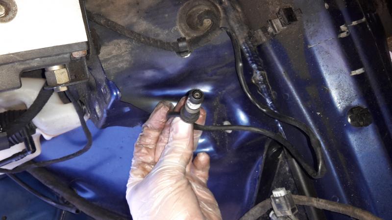

              Löytyiskö tätä kautta kuvaa -97 vuotisen 540i:n ilmastoinnin kompuran sähköliittimestä?
                Voin ennen 18:00 ottaa kuvan, jos ei sulla sen kanssa kova kiire ole.
                  Ei todellakaan ole kiire, eli kiittää jo etukäteen.
                  Oma laitos on sen verran modattu että aiheuttaa päänvaivaa löytää johtosarjasta liitintä, vaikka jo vuosi sitten mielestäni tämän asian kertaalleen jo selvitin... ei vaan enää pysty muistamaan.
                  Edit:
                  Pitää melkein nettiä uskoa ja todeta sen olevan pyöreä, noin 10-12mm halkaisijaltaan, todennäköisesti joku pölytiivis liitin, vielä kun sen konehuoneesta jostain löytäisi.
                      Meinas vallan unohtua
                      ABS-pumpulta alaspäin lähtisin siis etsimään.
                      Kiittää ja muuten löytyi heti kun suunta sekä liittimen kuva nähty. Olin sen siirtänyt lähelle tulipeltiä ettei ottaisi ahtimien kuumuudesta itseensä.
                      Mittaamalla tuosta tuli nelisen volttia, mikä on kaiketi normaalia kun järjestelmä on tyhjä.
