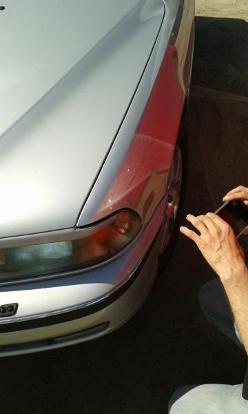

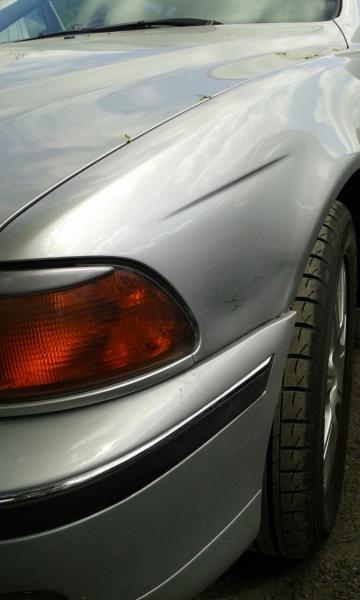

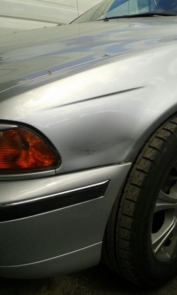

              Sellanen mielipide kysymys olis että mitä ite suosittelisitte tässä tilanteessa tehtäväksi, eli parkkipaikalla toinen peruutti suoraan vasenpaan etukulmaan seurauksin että lokasuojaan vekki ja puskuriin pieni nirhauma jälki(ei varmaan näy kuvasta). Kertakorvaus vai laitto merkkiliikkeessä? Vahinkoarviota en oo vielä saanu mut alustava kysely et mitä mieltä ootte.
                [ATTACH]130636[/ATTACH]
                [ATTACH]130637[/ATTACH]
                [ATTACH]130638[/ATTACH]
                Riippuu siitä haluatko auton kuntoon vai rahat näppiin ja annat lommon olla. Itse ehkä laitattaisin tuollaisen kuntoon.
                  Pitää ootta sitä kustannusarviota ensin ja kysyy samalla se kertakorvaus summa.
                  Mietin et jos jostain löytäis ehjän samanvärisen lokasuojan nii vois ottaa sen kertakorvauksen mut muuten laitattaa kuntoon jos ei löydy.
