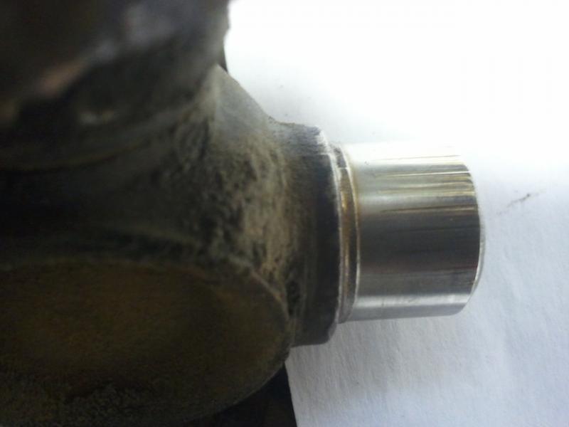

                          Ei mahda ihan pakoputkea pudottamalla onnistua. Pakoputken ja kardaanin välissä on lämpösuoja joka peittää pääsyn tukilaakerille. Ehkä sen voisi pujotella sivuun.
                          Itse hankin muistaakseni 530D kardaanin jonka kunnostutin. Siis nivel + lyhennys 9 mm ja tasapainotus. Etupäätä siis lyhennettiin.
                          Tämä kikkailu siksi että käytetyt 540 kardaanit on jostain ihme syystä älyttömän hintaisia, muut melkein ilmaisia. Tuli halvemmaksi tehdä noin ja en kyllä olisi edullistakaan käytettyä 540 keppiä ilman kunnostusta alle laittanut.
                          Tallissa olisi osina se pois otettu, ristinivel pitäisi laittaa ja tasapainottaa. Purin vanhasta ristinivelen ihan mielenkiinnosta.
