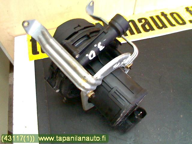

                            e39 540i ilmapumppu/pakokaasupumppu
                            kyseinen mööpeli pitää ääntä kylmänä käynnistäessä. onko tuolla suurikin merkitys koneen toimintaan Voiko ottaa käytöstä vai mitä sille tehdä
                            • Clavurion
                              • 9234
                              #194
                              Toisioilmajärjestelmän pumppu, puhaltaa pakosarjaan (kateille) ilmaa lämpenemisvaiheessa kattien lämpenemisen nopeuttamiseksi. Järjestelmän voi vaikka disabloida kokonaan.
