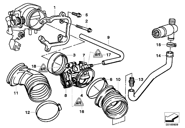

                #277
                Autona e39 m52b28 moottorilla.
                Kylmänä käynnistäessä nostaa kierrokset lähes aina 2000 paikkeille. Voisiko olla nokan anturi? Imuvuodon mahdollisuutta aloin vielä etsimään, niin näistä ilmeisesti usein halkeilee kuvan mukainen letku nro 14. Kyseistä letkua autosta ei kuitenkaan löydy, letkun lähdön paikka nro 13 on vaan tulpattu. Mikähän idea tällä on, pitäisikö olla käytössä vai onko kaikissa malleissa edes tuota letkua?
                E70 X5 30d -07
                E60 520i -03
                • Risto113
                  • 1203
                  • GrassLake
                  #278
                  Onko moottori sittenkin m52b28tu ?
                  Auto 9/98-> valmistettu?
                  Tuossa uudemmassa eri lailla letkut ja mm. huohotus, en muista onko tyhjäkäyntiluisti missä (mihin tuo letku menee).
                  • PeSe
                    • 116
                    • Vlk
                    #279
                    On vanhempaa mallia, auto valmistettu muistaakseni heinäkuussa 1997.
