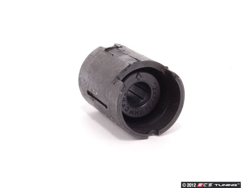

Mikä hel*etti maksaa tuossa puslassa? 80€, ei voi ymmärtää.
Osanumero 25111222652
Schmiedmanninlta saisi pusla/laakerisarjan samaan hintaan kuin tuo orkkis.
Mitenkä tuo lähtee helposti irti? Muistelen että johonkin suuntaan sitä kammeta että sai irti e36:sta, paikalleen meni helpommin. Tuossa e39:ssä tuntu olevan tiukemmassa ja jäi vielä paikoileen kun en viittiny ährätä, vaan kepin tukitanko tuli laatikon mukana pihalle.
