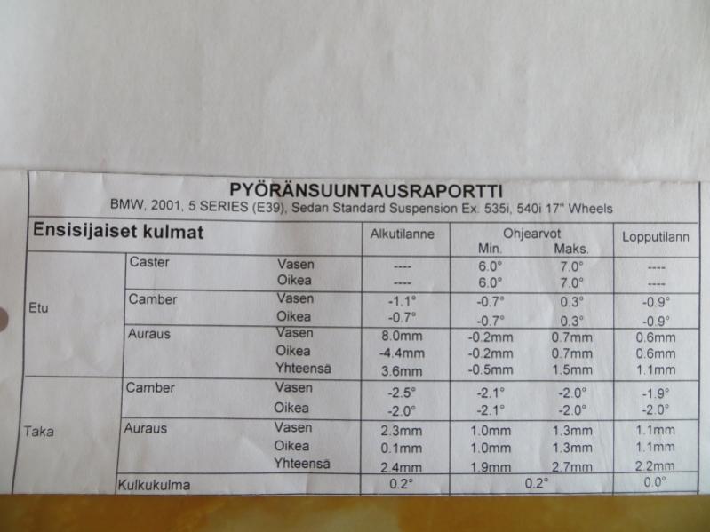

                          Kysytään itekkin, uusin keulaan osia ja käytin suuntauksessa ja tässä tulokset:
                          Tuo etupään auraus joka sutattu niin näkyy paperin ylälaidassa ennen ja jälkeen arvot.
                          Onko hyvät? 18" ja ~40mm madallus
                          E30 325iA
                          E30 325i m-tech 2
                            Leveille renkaille takacamperia liikaa.Miten tuo etupään auraus olisi tulkittavissa?Jos oikein ymmärrän,niin liian isosta lähtötilanteesta vielä haritusta lisätty vs. ohjearvot???
                            Miltä etupyörien asento näyttää silmällä katsottuna ja veteleekö ajettaessa?
                            Ps.Yllättävän hyvät etucamperit vaikka on madallettu.
                              Itse ymmärsin sen niin että alkutilanne tuo 10,6 ja 11 ja lopputilanne 0,2 ja 0,3. Ei nopean koeajon aikana vetelyä havaittavissa. Eturenkaat ei aivan kulje suoraan vaan hieman \ / asennossa.
                                Etu auraus aika hurjasti yli ohjearvojen. Miksei laitettu rajojen sisään kun kulmat tarkistettiin? Oliko raidetangon säätö jumissa, säätövarat lopussa tms ongelma?
                                Kun ohjeen mukaan aurausta saisi olla -0.2 ... 0.7 mm per pyörä, niin sinne on jätetty -7.8 mm ja -14.3 mm. Kumma juttu...
