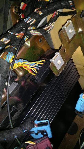

      Sanokaas miten ton vahvistimen liittimen pitäisi lähteä irti? Voisi kuvitella, että puristamalla reunan lirpakkeita liitintä vasten, mutta ei inahdakkaan. En tiedä kuinka paljon tohon viittii käyttää voimaa kun tulee koko vahvistin mukana.
          E39 528iA

              Kiitos, ei olisi ilman ruuvaria irronnut.
