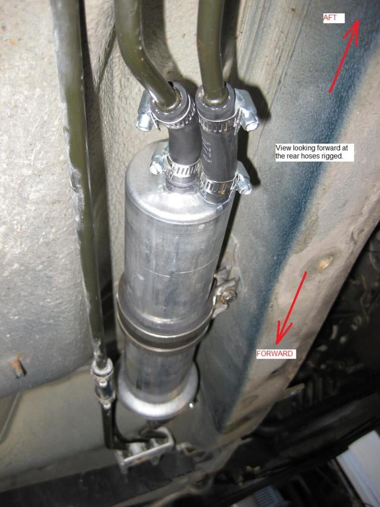

                          Voikohan nuissa polttoainesuodattimissa laatu vaihdella niin, että ei polttoaine virtaa kunnolla läpi. Sparetolta hommattu MANN. Ei kai sitä väärinkään voi asentaa.
                          Nimittäin pari viikkoa sitten vaihdoin uuden suodattimen, ja nyt satuin katsomaan INPAlla LTFT:ät niin olivat plussalla n. 8 molemmat bankit. Ehkä n. kuukausi ennen suodattimen vaihtoa 1. Bankilla n. 2 ja 2. Bank n. 4. Samaan aikaan vaihdoin kyllä uuden ilmansuodattimen, joka poikkesi vakiosta niin, että siinä oli myös n. 1cm paksuinen vanu kaverina. Tuosta kuitenkaan tuskin johtuu.. Ei vikakoodeja.
                          e. Nyt muistin, että suodatinhan tipahti n. vyötärön korkeudelta maahan. En tiedä menikö siinä pudotuksessa, mutta regulaattorin letkutappi sojotti ihan aavistuksen alaviistoon. Olettaisin, että sen pitäisi olla suorassa..? Näyttää kyllä kuvissskin osassa olevan vähän alaviistoon.
                            Onhan suodatin asennettu oikein päin?

                              ^ Eihän sitä suodatinta saa "väärin päin" asennettua kun kaksi letkun liitintä toisessa päässä ja toisessa vain yksi letkuliitin + bensanpaineensäätimen alipaineletkun nippa.
                              Mutta paluun ja tulon saa sekoitettua helpommin, varmaankin tarkoitit sitä.

                                Eikö tuo ole oikeastaan mahdoton asentaa väärin.
