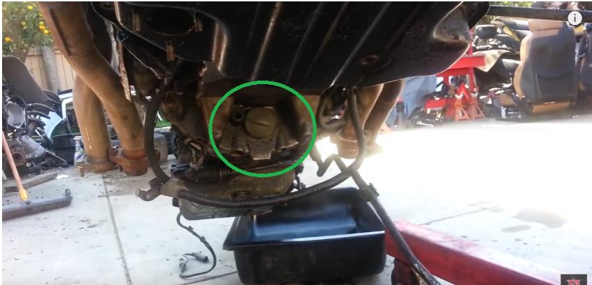

                              • Oqz
                                • May 2011
                                • 139
                                #525
                                Sattuisiko joku tietämään nimeä tai varaosanumeroa tuolle kuvan kumitulpalle, joka näyttäisi tulevan kiinni vaihdelaatikon etuosaan?
                                Putsailin tänään vuotaneen venttiilikopan tiivisteen aiheuttamia öljysotkuja ja tuo kyseinen tulppa mureni vanhuuttaan käsiin, kun satuin pyyhkäisemään sen kohdalta. Uuden hankkiminen osoittautuikin hieman hankalammaksi hommaksi, kun koko osaa ei näyttäisi löytyvän edes RealOEM:ista.:think
                                Autona sigun 540i, jossa laatikkona ZF-5HP24.
