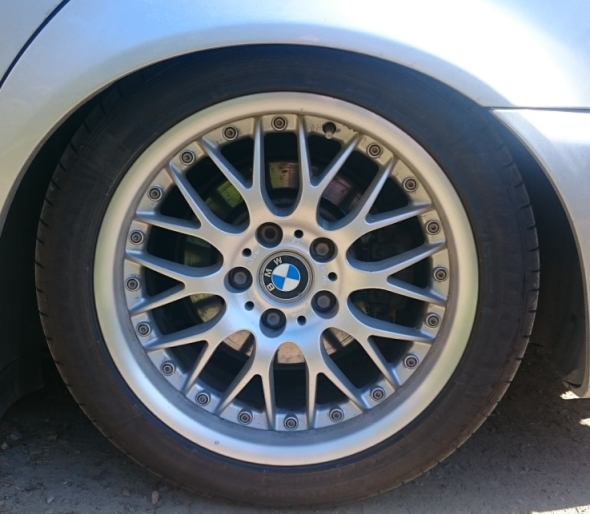

                          E39 Tourinkin -03 ilmaperä laskee aika ajoin yön aikana (ei joka yö). Nousee tasoon ihan ok kun lukituksen avaa. Vikakoodeja ei jätä eikä herjaile self levelingeistä mitään.
                          Lähteä vissiin tutkimaan vuotoja: pussi vai venttiilitkö näissä yleensä menee? Pussit ja kompuran osat alkuperäisiä.
