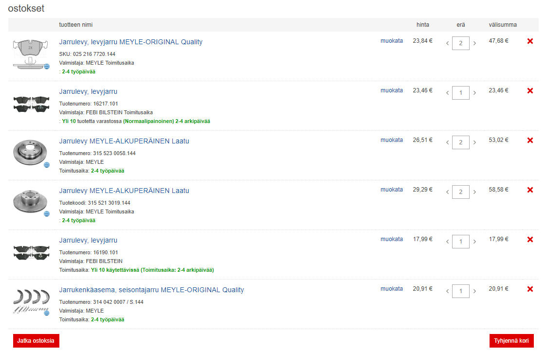

                  Mistäs edullisimmin jarrutilkkeet eteen? Levyt, palat, liukutapit ja muut asennusvermeet, mahdoton hoppu kun ei ole niin voisi taas kantaa veronsa ulkomaille
                  EDIT: Eipä nuo Profiteileltäkään tosiaan kalliita ole, joka nurkkaan levyt Meyle original, febi bilstein palat ja meyle orig. käsijarrusetti niin alle 200€ / kaikki auton jarrut

                    • 14874
                    #459
                    Palat tulee aina per akseli.

                      #460
                      Tuolta taitaa kuitenkin noi Meylet tulla per pyörä, ja Febit per akseli :think

                        • 10954
                        #461
                        En ole koskaan vielä nähnyt paloja myytävän per nurkka. Hintakin jo kertoo, että ei siinä ole pelkästään yhden nurkan palat. Jättäsin meylen osat kyllä ostamatta, laatu ei todellakaan ole lähelläkään alkuperäistä. Se, että kirjoittavat original quality on pelkkää markkinointi huttua. Jos osiin haluaa vähän enemmän panostaa, niin ATE, Textar, Brembo jne.

                          #462
                          Oma ääni ATEn osille, levyt ja palat. Käsijarruosiksi vain BMW original teile marmorilta (ei ole paha hintaero ja ne myös kestävät).
                          Asennukseen alumiinipastaa.
                          • Gize
                            • Mar 2007
                            • 551
                            #463
                            Iso kiitos, jotenkin tosiaan (tyhmänä) oletin että tuolla ei original qualitya huudeltaisi jos se ei sitä ole, kun auto kerran valittu...onneksi en kerennyt tilata.
                            Jos sitä sitten pistäisi levyt Bremboa ja vaikka Zimmermanin palat, ne voisi ainakin laittaa turvallisesti tilaukseen, kun siinä selkeästi mainitaan 4kpl. Kai niillä laatu on sentään pysynyt, vai onko sekin essonbaaritietoa
                            edit: En edes tiedä mistä itselle jäänyt huono kuva ATEn levyistä, vaikka hietasekin tuossa niitä suosittelee... Onkohan niillä ollut joskus joku vikaerä tmv.
