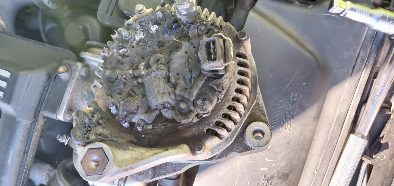

                      Laturi kävi turhan kuumana...
                      Tulipa sarhattua E39 reilu parin vuoden jälkeen käyntiin. Vanha akku pois, uus tilalle jne ja hetken sahauksen päästä käyntiin. Kävi jonkun aikaa ja sammutin yritin uudelleen niin lähti vaivalloisesti ja alkoi polttamaan "akun" vikavaloa. Noh siitä jännitteitä mittaamaan ja tulee huomattua että ei lataa. Auto sammuksiin ja laturia tutkimaan ja laturi näytti tuolta. Mistä tuommoinen voisi johtua? Laturi vain mennyt Oikoseen ajan saatossa? Tuo pistoke ja virtapiuha ottivat samalla vähän lämpöä niin onko niitä mahdollista saada jostain ostettua?
