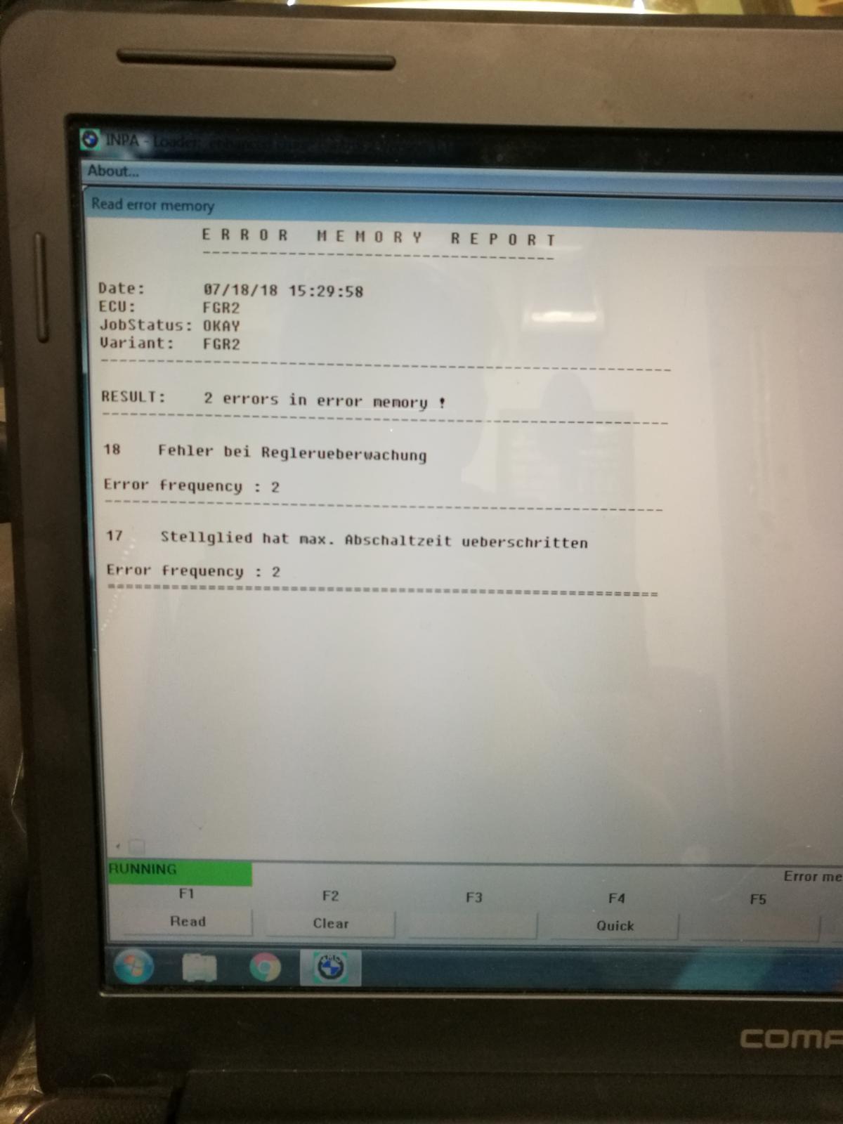

                            Originally posted by Re-pe View Post
                            Mikähän mahtais olla sigun 540 vakkarissa vikana kun kojelaudasta painaa vakkarin "päälle" mutta se ei kytkeydy. Mittaristossa valo palaa hetken ja sitten sammuu.
                            Rattinapit ja jarrupolkimen kytkin pitäisi inpan mukaan olla kunnossa.
                            Ohessa liite mitä koodeja sain vakkarista pihalle inpalla.
                            Löytyskö nyt apuja
