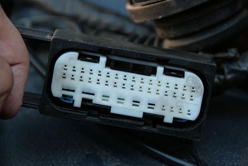

                Jaahans, tuli sitten taas päivä, milloin raportoida "uudesta" viasta. Ei jaksa koko seiskyt sivua kahlata, kun suurin osa on anturivikaa. Kaasuläpän tuossa jokin aika sitten korjasin ja siltä osin asia kunnossa, mutta nyt uusi vika.
                ABS, ASC valot syttyy silloin tällöin sekä nopeusmittari menee pois pelistä melkein samaan aikaan, ei kuitenkaan aina. Takarenkaan kuskin puolelta abs-anturi vaihdettu ja vikakoodi nollattu. Ei auttanut. Kokeiltiin toisella uudella anturilla, ei auttanut. Vika tulee vaikka takarengasta ei pyörittäisi. Pikkukorjaamon testeri ei kerro, onko vika boxissa.
                Auto pesty konetilasta joku aika sitten ennen ongelman tuloa. Moninapaliitin pumpun vierestä tsekattu. Näyttää vähän siltä kuin olisi saanut aavistuksen kosteutta (tummat osat liittimen reunoilla). Jos saanu kosteutta ja boxi kipeää, riittääkö boxin vaihto (tai korjaus, jos mahdollista) vai pitääkö johdotkin vaihtaa? (Kaasuläppävaijeri pois paikaltaan?)
                  Varmaan boxi menossa rikki,korjaukseen vaan!Juuri samat ongelmat oli mullakin!

                    Kukahan noita osaa korjata? Jartsa02?
                        Lähetä tuonne Sercapille se.
                        Elektromeka tuskin kerkiää,tai en tiedä kuinka kovat ruuhkat siellä nykyään on?
