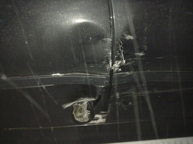

    Tänään tuli kolmion takaa VW ja törmäsi keskelle autoa ja repi hieman takaoven peltiä. Päällisten vaurioiden lisäksi ABS ja ASC lakkasivat toimimasta... onkos tuo normaalia kun ei kummoinen tärsky ollut?
        Mikä on normaali kolari ja siitä johtuvat normaalit kolarivauriot?
        Kyllä siinä on varmaan pyöräänkin tullut osuma ja siitä johtuen joko laakeri tai ABS-tunnistin on saanut kipeää...
        Kokeilemalla se selviää...

          #3304
          Kysymyksellä kysymykseen ja huolimattomasti luettu?
          Keskelle osu n. 10km/h (ei renkaaseen) "normaalista" kolarista ei ollut puhetta?

            #3305
            Vikakoodien luvulla selviäisi.
            Tiedä sitä vaikka olisi jotenkin tullu pientä sivuliikettä autolle tjsp.
            Tai joku sopiva tärähdys mikä olisi irrottanut jonkin abs piuhan tai jotain.
            Koodeja lukemaan mars mars. Sillä selviää missä mistä kiikastaa ja sit tutkitaan miksi se on siellä se vika.
