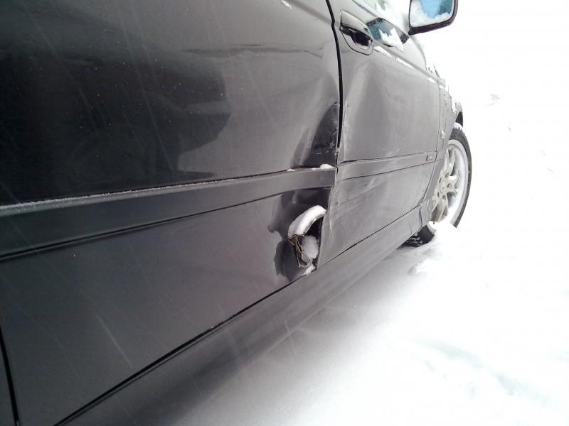

    Vakuutusyhtiö suostui kaikkiin noihin uusiin osiin ? Vanha katiska!
    Tänään laskivat mulle arvion. Yli 3400€ jos Tapiola antaa laittaa uudet ovet... epäilen, mutta käytänpä Karikolla vikakoodin luvussa ja korjataan aiheutuneet viat.
