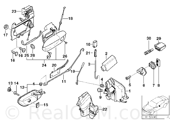

          Onko kukaan purkanut etuoven lukko pakettia eli osaa mikä näissä tahtoo jumittua ja ovi ei pysy talvella kiinni? Mikä osa tuolla tahmaa jos vaikka purkaisi koko lukon ja herkistelisi? Itselläni ongelma on apukuskin ovi, joka ei tahdo ottaa kiinni ennenkuin on paiskonut ihan urakalla. CRC:n aseöljyä olen suihkinut tuonne jo ennen pakkasia syksystä asti melkein kaksi pullollista lukon kieli eri asennoissa ja ei juuri ole vaikutusta ollut. Öljyä on nyt jo niin paljon tuolla, että helmat on ruskeana kun valunut ylimääräiset vedenpoistorei'istä pois Onko Vielä ideoita mitä tuolle tekisi ennenkuin purkaa lukon pois?
          BMW 530iA Touring -05
            En ole purkanut mutta siellähän on niitä vipuja ja vaijereita, ehkä vika onkin niissä ja öljyä pitäisi saada vaijerin ja suojakuoren väliin.
            http://www.realoem.com/bmw/diagrams/a/i/232.png
              Näin se ehkä on. Näihin vaan ei taida päästä käsiksi ovipahvia purkamatta? Yritin ottaa oven päädystä sitä soikion muotoista tulppaa irti mistä saa ulkokahvan vapautettua ja katsoa pääsisikö siitä suihkimaan öljyä eri paikkaan, mutta sekin on jo niin kovettunut, että ei lähde ehjänä irti niin jäi sitten kokeilematta. Jos olisi tietoa, että onnistuisiko voitelu tuota kautta niin sittenhän tuon voisi rikkoa ja hakea marmorilta uuden.
