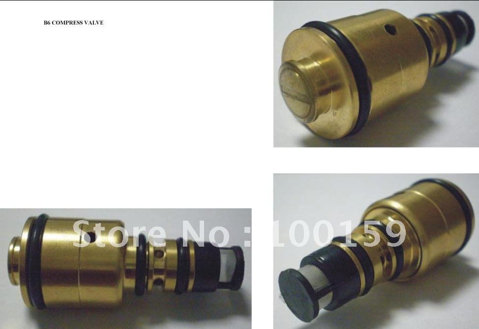

                Originally posted by Haukkis View Post
                Ei tosta nyt oikeen ota tolkkua mitä se haluaa tehdä
                Mikä se venttiili on kompuran pohjassa?
                Kyllä tuo voisi olla höyrystimen jäätymistä, tosin 2 minuuttia on aika pitkä sammutusaika.
                Kompuran pohjassa, siis se "pohja" kun kompura on kiinni on autossa, näkyy sellainen messinkinen proppu/venttiili. Se säätää kompuran tehoa imupaineen mukaan. Jos kompura on jostain muusta autosta, voi säätö olla hiukan erilainen ja siksi se toimii liian tehokkaasti. Se varsinainen säädettävä osa on sen messinkisen osan keskellä oleva lattapäiselle ruuvimeisselille sopiva ruuvi ja se on valettu epoksiin. Joten epoksi pitäisi saada pois jotta ruuvi taas pyörii. Vain sitä keskikohtaa pitäisi pyörittää, ei koko venttiiliä. Kaikissa malleissa tosin ei ole säätöä..
                Eli tuontyylinen osa josta ulospäin näkyy vain tuo O-renkaan vasemmalla puolella oleva osuus:
