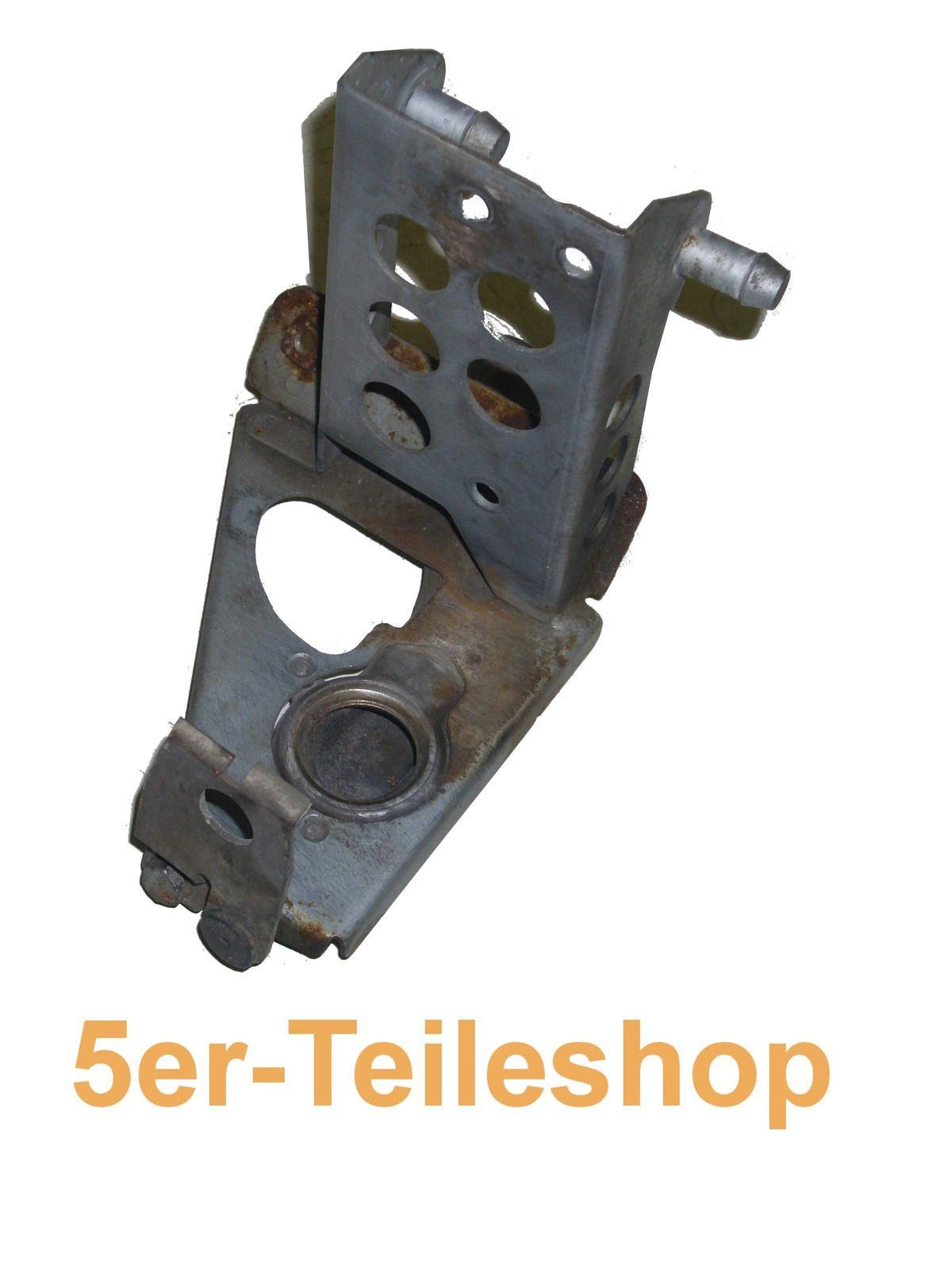

        Ilmeisesti tuolla webastolla ei ole mitään kummempaa tiivistystä tuossa pakoputkessa... Tuntuu savu tulevan sieltä "pakosarjan" välistä eikä putken päästä. :think
        Ei näy varaosaohjelmassa eikä tippunut lattialle kun purin.
        Luultavasti siellä ei mitää tiivistettä ole.
        Ihmeellisen tuntuinen rakenne jokatapauksessa.
        Olli.
        • Clavurion
          • 9232
          #244
          Webaston pohjassa pakoaukon kohdalla on pieni kohouma/huullos ja telineen pakoputken alkuosassa hieman kartiomainen liitos. KLIK Pakoputken alkupätkän jälkeen kurttuputki on vain painettuna paikallaan, eikä se silti normaalisti vuoda.
          E39 530dA -02 M-Sport
          E53 X5 3.0dA -06 Sport
          • zener
            • 14904
            #245
            Juu, taitaa vaan tuo pönttö olla tukossa. :think

                              Tulipa kaasutoholla hehkutettua tuo pönttö ympäriinsä punahehkuun ja vähän läpikin. Nyt tuntu webasto puhaltavan oikeasta reiästä. Toivottavasti nyt toimis oikein.
