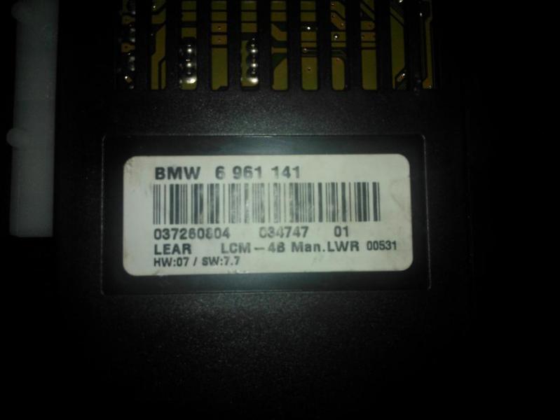

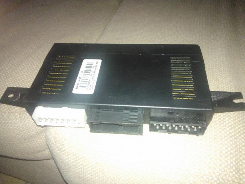

                  Hei taas
                  Osaiskoha kukaa sanoa että passaako kuvan valomoduuli sigun autoon? Osa on 97 vuoden diisseli sedanista. Kummassakin autossa halogeenilyhdyt. Jos joku lahden läheltä voisi ohjelmoida nii olisi hyvä.
