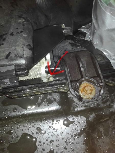

              Kaverin 528 keitti just, niin kun oltiin ilmaamassa sitä, syylarin ja paisuntasäiliön välistä tuli höyryä ja kuplia tuolta minne nuoli osottaa, niin mitä osaa pitäis vaihtaa?

                #637
                Jäähdytin.

                  #638
                  Ilmasitteko tosiaan ilmausruuvit kiinni?

                    #639
                    Ihan alussa ilmausruuvi auki, sitten suurimman osan kiinni, vm on siis 97.

                      #640
                      Syyläri varmaan paukahti joten uusi tilalle! Oliko lämmöt täysillä kopissa ja salavalikko auki, että näki veden lämpötilan?
