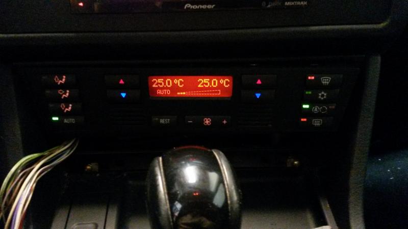

                      Ihka häiriö
                      Kertokaas mikä tota paneelia vaivaa kun valot hehkuu himmeästi aina. Virrat pois päältäkin nuo oikean reunan valot hehkuu. Ajovalot pois päältä toimii valoisuusanturi, valot päällä menee kirkkaimmalle. Muuten toimii kaikki nappulat ja toiminnot. Uutta paneelia vaan tilalle vai onko joku korjauskikka tuohon?
