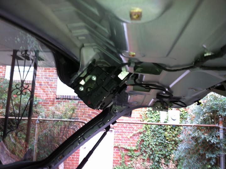

            Ihan samat ongelmat kuin Mannekiinilla, tilasin eilen johtoja mutta aloitin purkuhommat jo tänään. Takalasi ei mun autossa auennut ja koitin saada sitä lukkoa käsin auki, täällä on hyvä kuva lukosta:
            http://5series.net/forums/e61-tourin...r-98217/page3/

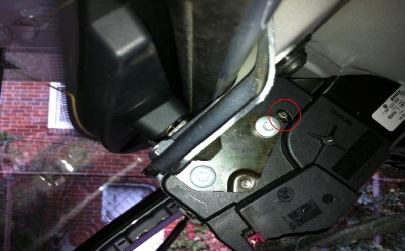

            Eli tuohon punaisella ympyröidyssä kohdassa näkyvään pienempään reikään pitäisi saada törkättyä jotain ja sitten liikutettua sen verran mitä on tilaa (ei siis työntää sisään vaan vääntää vapaan tilan suuntaan). Oli vaan sen verran jäykkä, ettei onnistunut minulta, onneksi lasin kytkimen johtimet oikosulkemalla luukku aukesi.
            Tämä auto oli jo kerran laitettu ainakin vasemmalta puolelta, pitää tutkailla kunnolla ajan kanssa kaikki johdot.

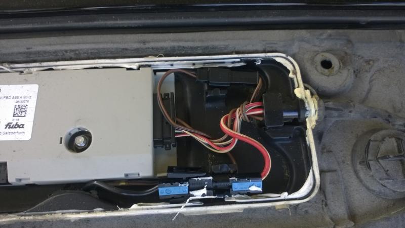

            Takaluukku oli muuten ylhäältä kauttaaltaan ruosteessa... prkele. Ja aivan pölyssä vielä antennivahvistimen ympäriltä, itse vahvistin ei näyttänyt kastuneelta. Huomenna lisää ihmettelyä.

                Kävin eilen iltasella vielä purkamassa ja oli väärää tietoa tuosta ruosteesta: se onkin takalasi eikä luukku. Takaspoilerin alla oleva pelti on siis kauttaaltaan kuplinut; väänsinpä yhden niistä lasin kiinnityspulteistakin poikki kun otin ylös meneviä johtoja auki kun oli niin ruosteessa.
                Muut johdot olivat ulospäin ehjiä, mutta oikealta antennivahvistimelle meneviä oli neljä katkennut.

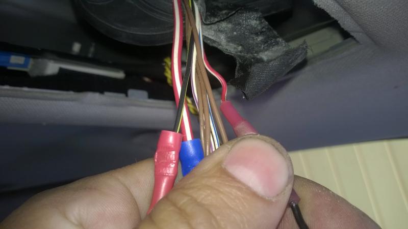

                      Vedin tuon 3-kourun johdot liittimineen kajarin aukosta sisälle ja vaihdoin vain kaksi rikkimennyttä jotoa, yksitellen. Toki tuonkin olen voinut sössiä mutta epäilisin, ettei ole mennyt ristiin. Avata tuo jokatapauksessa täytyy. Lisäjarruvalo ja kaukosäädin toimii kuitenkin normaalisti.
                      Mutta miten saan takalasin avattua ja pääsen 3-kouruun käsiksi, jos takalasille saakka ei tule virtaa? Antennivahvistimelle meneviä liittimiäkään ei tietty pääse tarkastamaan, kun spoileria ei pois.
                      4-kouruun (oikeanpuoleisimpaan) en tässä yhteydessä koskenut ollenkaan.

                            Nyt sain takalasin auki tämän ohjeen avulla http://www.btcf.fi/forum/showthread....erhoilu&page=2 postaus 17. Ja mm. Majorikin oli aiheesta kirjoittanut. Lisäksi löysin tällaisia kuvia 5-series forumilta.
                            Kaikki liittimet oli kunnolla kiinni antennivahvistimessa. Ei muu auta, kun avata 3-kouru uudestaan ja katsoa nuo ruskeat jodot. Ilmeisesti kyseessä siis tuo liitin, jolle menee ainoastaan kaksi ruskeaa johtoa?
