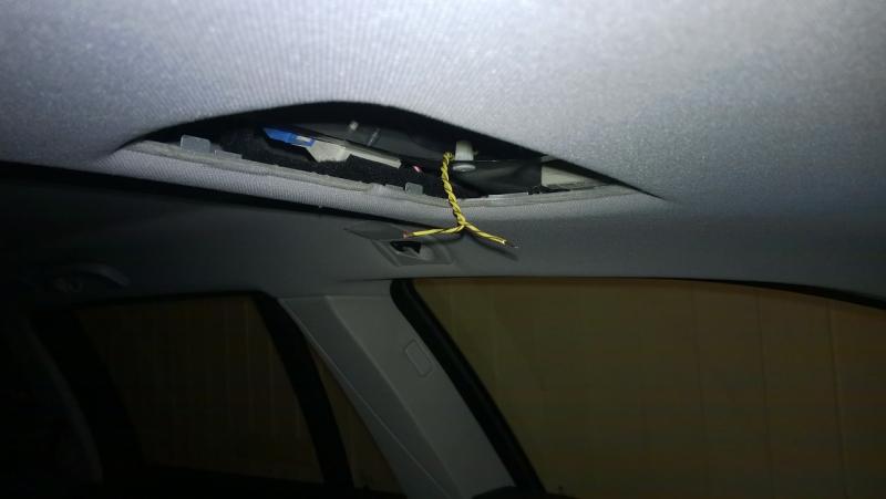

                              Huh! Taas toimii takalasinpyyhin. Päädyin tekemään noiden pdf-ohjeiden mukaan. En yhtään ihmettele, jos marmori pyytää rastista 1.000 €. Kymmenen tunnin rypistys ja 4-kourun sain väsättyä, toimistotyöläinen hommissa... Toivottavasti loput kestää kesään asti, niin voisi sitten ajan kanssa askarrella.
                              Usko meinasi loppua kesken, kun johdot näytti ihan OK:lta kourun poiston jälkeen. Vasta kun oli kaikki yhdeksän johtoa katkassut ja vetänyt sisälle, niin löyty vika. Kahdeksan johtoa oli ottanut kovasti osumaa ja yksi täysin poikki. Oletettavasti juuri tuo takalasinpyyhkimen moottorin johto.
                              Jotain jossiteltavaakin jäi. Sitä takakajarin johtoa/sinistä liitintä en saanut irti kajarista ja alla lopputulos. Nyt johdot on liitetty kajarin pinneihin teippivirityksellä ja rokki soi mutta osaako kukaan kertoa, mistä sellaisen sinisen liittimen saa hankittua?
                              • MNi
                                • Nov 2008
                                • 3145
                                #270
                                Nelipinninen liitin? Todennäköisesti jompi kumpi näistä: KLIK tai KLIK.
                                Sopivat pinnit ja osanumerot täältä: KLIK.
                                Liitin tarttee tietty saada irti ensin.
