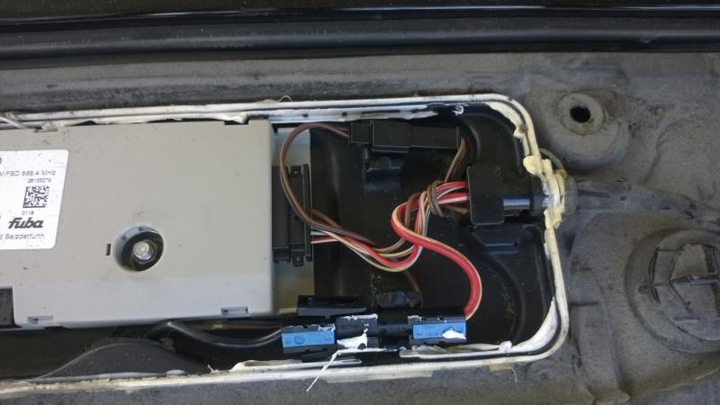

    Liitin irti ja auton päässä olevasta liittimestä oikosuljet,
    joko pienet meisselit, naula, neula tms. apuna jotta saat "nastat" yhteen.
      Varmistan vielä: Eli onko kyseessä tuo kuvan ylin liitin, johon kaksi ruskeaa johtoa menee?
        Kyllä.

          Kiitos. Viaksi paljastui lopulta viallinen mikrokytkin. Miten tuonkin sai hajalle sillä, että irroitti akkukengän? Muuta syytä en keksi. No, nyt toimii kuitenkin taas.

            Ei se sen takia ole voinut hajota, nuo vikaantuvat ihan itsekseen (kosteus) ajan myötä ja alkavat satunnaisesti temppuilemaan, jokin tärähdys (luukun avaaminen) voi laukauista vian päälle...
