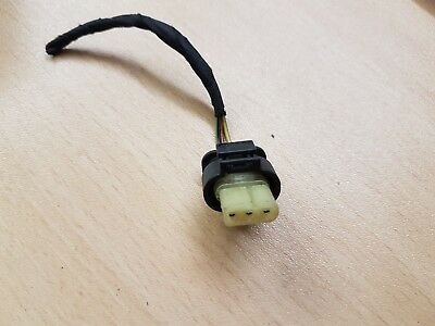

              PDC-anturin johdonliitin
              Moro
              Osaisko joku sanoa, että mistä löytäisi PDC-anturiin sopivan liittimen?
              Anturi toimii, mutta johdossa/liittimessä vaikuttaisi olevan vika, kun liitintä romplaamalla saa tutkat toimimaan hetkellisesti.
              Liitteen näköinen liitin siis kysessä ja hakusessa.

                #262
                Originally posted by cens View Post
                Moro
                Helpoin tapa vaihtaa tutkien johtosarja
                Toiseksi helpoin tapa ottaa purkuautosta pelkkä liitin ja 10cm johtoo ja kolvata kiinni.
                Kolmas tapa ettiä liittimeen uudet pinnit, lyhentää piuhaa ihan pikkusen ja krympätä ne paikalleen, liitinrunko käynee vanhakin.
                Suosittelen keskimmäistä tapaa, jos haluaa halvan ja helpon korjauksen. johdonpätkä käy kaikista autoista jossa samantyyppinen liitin käytössä.
                Kysy jos tarvetta
