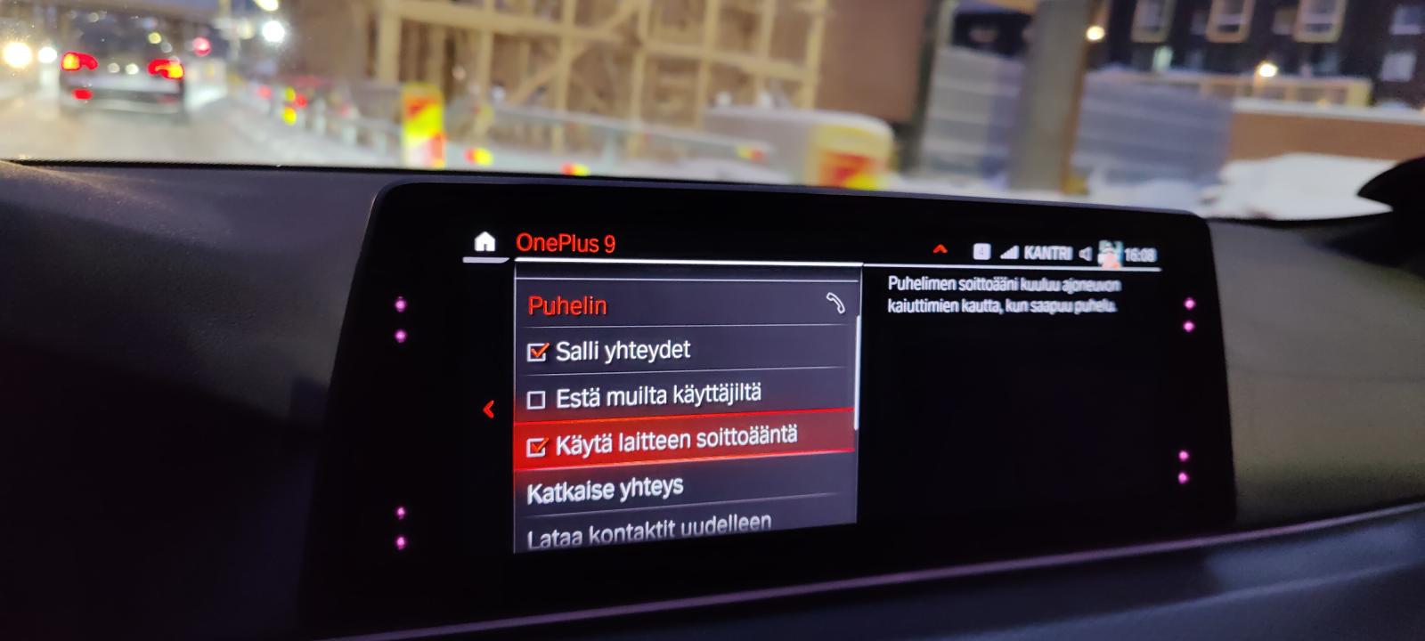

    Osaako joku sanoa miten saapuvan puhelun soittoäänen saa kuulumaan auton kaiuttimesta? Kaiken järjen mukaan tuo kuvassa olevan täpän pitäisi aktivoida tämä toiminta. Kännykkä on taskussa ja puhelut menee usein ohi kun soittoääntä ei kuule. Hands-free toimii kuitenkin normaalisti sekä lähtevän puhelun soittoäänet. Idrive 7 on kysessä.
                        Itse itselleni vastaten, vaikuttaa bugilta. Koitin siis OnePlussalla ja Samsungilla täppä päällä ja pois, eikä kumpikaan hälytä kaiuttimista. Volkkarissa molemmat toimii, eli ei ole vika kännyköissä. Toimiiko tämä kellään???
                          No kyllä mun iLuuri hälyyttää auton kajareista.
                            Oletko varma ettei puhelimessa ole joku estävä asetus päällä?
                              No kun molemmat puhelimet toimii VW konsernin autoissa.
                                Oletko kysynyt tätä myös Apple-käyttäjien saitilla https://hopeinenomena.fi/?
