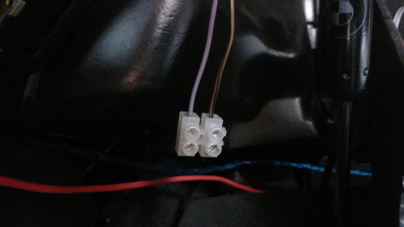

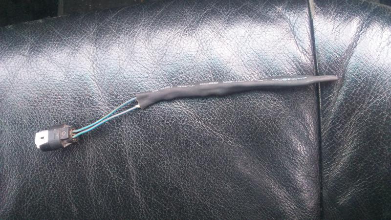

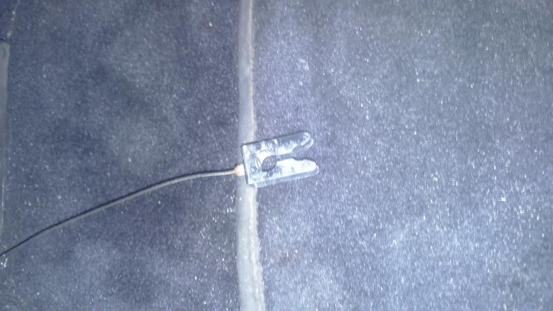

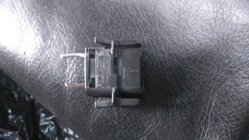

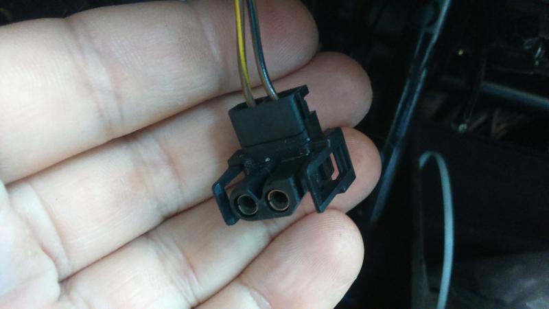

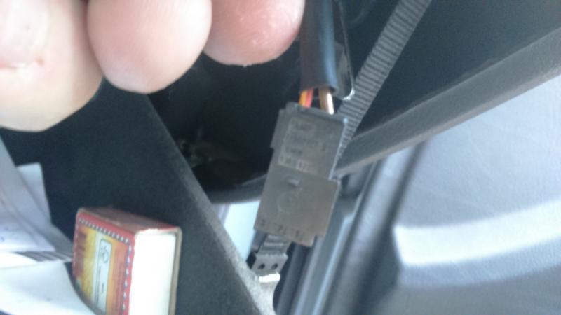

                          Kuvan tunnistamista. 1. kuva apparin penkin alla liittimessä kiinni. 2. Kuskin penkin alla. 3. ja 4. Hanskalokero. 5. Löyty lattialta. Jos on hajuja niin otan tietoa vastaan.

                            #448
                            Tuo oli vielä handuboxissa.
                              Palaako airbagin valo vai onko syttymättä kokonaan?
                              Tuo ensimmäinen voisi olla tunnistinmatolle tehty huijaus johto jossa on vastus. Toinen on turvavyön korkeuden säädön vaijeri.
                              En kyllä muista millainen johto apparin bagissä oli ulkonäöltään mutta olisiko se tai sitten fikkarin latauksen johto tuo hansikaslokerosta löytyvä.
                                Joo, bägivalo palaa vaikka tuo "huijaus" on kiinni, mutta ei taida saada valoa sammumaan kuin sillä "testerillä".
