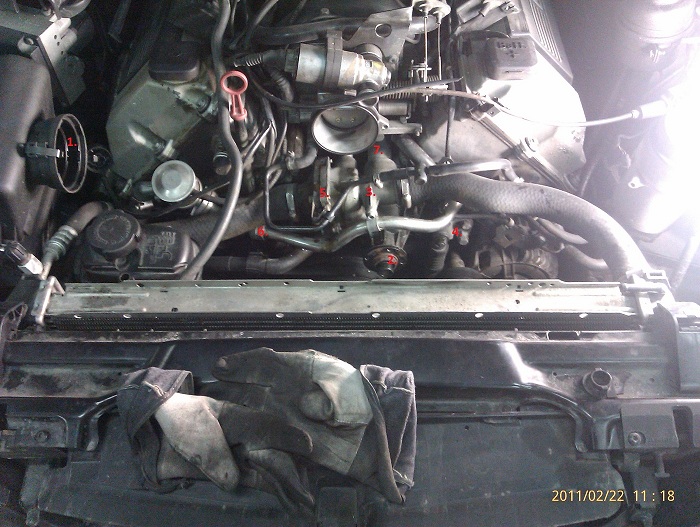

                          #2127
                          M60B30 vesipumpun vaihtaminen onkin ollut ihan mielenkiintoinen urakka.
                          -Ilmanputsarilta tuleva imuilman ottoputki irti
                          -Flektin ilmanohjain irti (nastat päistä auki, ilmausruuvin aluslaatta irti)
                          -Flekti irti. Hihnapyörästä yksi 10mm mutteri auki, rälläkän laikan aukaisuavain siihen. Toinen tappi reiässä ja toinen kampeaa seuraavaa mutteria vasten. 32mm kiintoavain mutteriin ja myötäpäivään aukaisu. (ryssänkierteet) Naputin vasaralla avaimen päähän, kun oli tiukassa.
                          -Flektin ilmanohjain nousee TÄSSÄ vaiheessa välistä ulos. On ahdas, mutta mahtuu pienellä kampeamisella nousemaan.
                          -Vesipumpun 10mm mutterit auki. Näytti olevan kuusi kappaletta, joista yksi ikävästi hihnapyörän alla piilossa. Sen sain itse auki, irroittamalla moniurahihnan täryvaimentimet edestä. Siitä täryn välistä sain käteni ja 10mm lenkin ujutettua mutterille. Mutteri itsessään ei mahdu tulemaan ulos, vasta kun vedettäessä vesipumppua irti. Mahtuu siis pyörimään irti kierteiltä ja ihan huulokselle, mutta itselläni ei mahtunut taittumaan välistä pois, ilman koko vesipumpun irroitusta samaan aikaan. Kannattaa siis pistää korvan taakse kasausvaiheessa.
                          -Vesipumpusta irroitin letkut, työnsin edessä olevia letkuja hieman sivumpaan, irroitin termostaatin ja pakokaasun lisäilman putken käänsin hyvin vähän sivumpaan. Irroitin sen siitä "anturan" alla olevasta liitoksesta.
                          -Vesipumpulle tulevat putket, jotka kulkevat imusarjan alta, lähtivät pienellä nitkutuksella irti.
                          -Sitten koko vesipumppu irtosi vetämällä ja muljauttamalla alakautta.
                          -Tiivistepinnat kävin läpi viilasta valmistetulla kaapimella ja taltalla. Tahtoi olla vanha tiiviste niin tiukassa, että näin sain kaikkein helpoiten ilman naarmuja vanhat jämät irti. Puukolla onnistuu myös, mutta pitää muistaa varoa tiivistepinnan turhaa naarmuuntumista.
                          -Tiivistepinnoille laitoin hieman tiivistemassaa (huom. HIEMAN ja 200c lämmönkestävää), laitoin paperitiivisteen kohdalleen ja annoin hetken tiivistemassan ottaa ilmaa itseensä. O-renkaat kostutin ja pistin paikoilleen. Termostaatin ja termostaatin kotelon kiinnitin pumpun sovittamisen jälkeen.
                          -Sen jälkeen kasaus toistepäin, ilmaus ja ajoa.
                          Osat mitä itse vaihdoin:
                          7PK1605 moniurahihna (Continental, contitech) 28€
                          505-770 BMW e38 vesipumppu (Mukana tuli o-renkaat ja paperitiiviste) 138€
                          Alempi moniurahihna oli hyvässä kunnossa ja kiristinrullat näytti pelittävän niinkuin pitää. Kovat jätkät vaihtaa vielä termostaatin ja termostaatin kotelon samassa urakassa.
                          Kuvan kohdat:
                          1.Imuilman ottoputki
                          2.Hihnapyörä, jonka päältä mm. flektin 32mm mutteri löytyy
                          3.Itse vesipumppu, tuolla vesipumpun alapuolella ison pyörän takana löytyy ahistavin 10mm mutteri. Näkyy tärynjousen puolelta katsottuna valon kanssa.
                          4.Moniurahihnan täryvaimennin.
                          5.Termostaattikotelo, jonka alta löytyy termostaatti. Termostaatti itsessään irtoaa vesipumpusta ihan vetämällä, tai vaihtoehtoisesti työntämällä vesipumpun sisäpuolelta kevyesti.
                          6.Pakokaasun lisäilman pumpun putki. Otin suoraan tuosta kohdasta auki sen ja sain näin tilaa pumpulle irroitukseen.
                          7.Imusarjan alta tulevat putket. Kaksi vierekkäin joista toinen pienempi. On vesipumpussa kiinni o-rengas sovitteella. Nitkuttamalla irtoaa ja pumppua voi vetää putkista pois päin samalla, kun pitää kädellä putkesta kiinni. Kevyellä voimalla irroitus, että putket ei irtoa toisesta päästä ja homma ei karkaa käsistä.
                          Näin tein itse ja selostin tähän hieman tapahtumia, jos joku muukin on tekemässä moista projektia sormi yhtä perseessä, kuin minulla.
