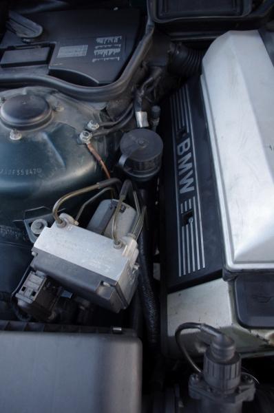

            Konehuoneesta kuuluu mielenkiintoisia ääniä ja kyseessähän on M60B30 (320tkm ajettu)
            Konehuoneen pelkääjän puolelta kuuluu kummallinen "lupsutus". Ääni mielestäni alkoi kuulumaan, kun vaihdoin vesipumpun. Muistuttaa lähinnä ääntä, mikä lähtisi todella pienestä pakosarjan reiästä. Vesipumpun vaihdon yhteydessä koskin tuohon pakokaasujen lisäilmapumpun putkeen, tällä jotain vaikutusta?
            EDIT: Lupsutus kuuluu tuolta kuvan alueelta.
            EDIT2: Jos löisin auton koneeseen ja katsoisin vikakoodeja, näkisinkö sieltä jotain mielenkiintoista? Ei mitään käsitystä tuosta vikakoodien luvusta, että mitä siitä hyötyy.
