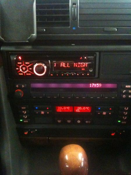

            tää ny ehkä kuuluis tonne hifi puolelle, mutta sanompa ny täällä, ostin just autostudiosta halvan clarionin mankan 115e.. ja on muuten hyvä! istuu e38:siin todella hyvin ja mankan kaikki värit on samat kun bemun mittareiden värit! ja e38:sin mankan päällä oleva luukkukin mahtuu kiinni! usb johto meni nätisti hanskalokeroon. ei ehkä niin hyviä valikoita kuin kalliimmissa toosissa, eikä oo ku 2 rca lähtöö...mut istuu kyllä hyvin!
            suositelen autostudiolla vierailemista jos moinen toosa kiinnostaa, tuskin kovin montaa enää jäljellä...
