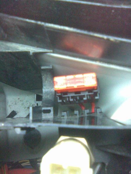

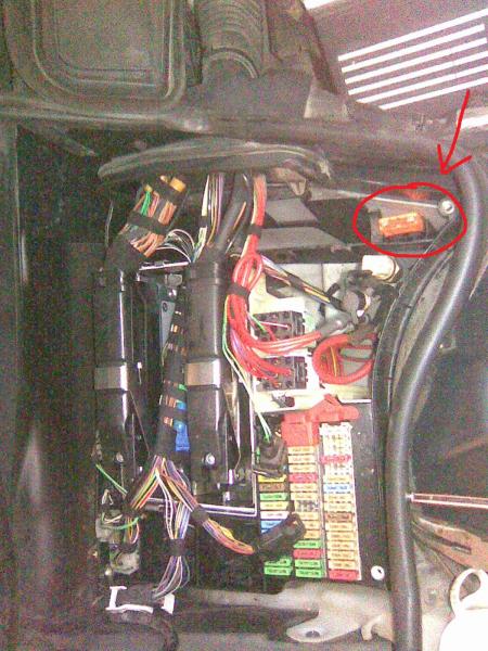

                    Kuva 1 ja 2. Kuvassa oranssi sulake. 40A. Mihin liittyvä sulake kyseessä? Sijaitsee konehuoneessa muovikannen alla missä muitakin sulakkeita. Näkyy olevan palanut mutta en tiedä mihin se liittyy? Liittyykö se vetokoukkuun? Sen sähköt ei toimi.

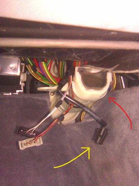

                    Kuva 3. Mikä tuo punaisella nuolella merkitty valkoinen tötterö on? Voisin kuvitella että sitä kautta saisi menemään sisätilan lämmittimelle johdon mutta voiko? Sijaitsee apparin puolen jalkotilassa mustan muovin takana joka kuvassa poistettu. Entä mikä tuo keltaisella nuolella merkitty piuha on? Oli irti ja paikka sille oli siinä "kaiuttimessa" johon muut kaksi liitintä tuli kiinni jotka myös kuvassa näkyvät. Tuolle mysteeri piuhalle oli kaksi mahdollisuutta mihin tökätä mutta en tiedä tökkäsinkö oikeaan.
                          F78, Auxiliary fan stage 2 relay? http://wds.spaghetticoder.org/en/e38...p_to_1997_05)/
