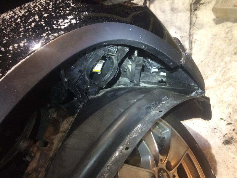

          Kävin vielä vaihtamassa sen pirun korkeudensäätömoottorin ja toimii! Onneksi, nimittäin on paska homma. Paikoillaan ei onnistu kun alkuperäisestä umpiosta pitää hajottaa luukku minkä alla moottori on (uuden mukana tuli kansi mikä ruuvataan valmiisiin reikiin) ja aika tiukka on vetää vanha moottoriki irti.
          Paikoillaan sai umpion pyöräytettyä sopivaan työskentelyasentoon kun otti sisälokasuojan irti ja vähän tunkkaamalla lisätilaa. Rengasta ei saanu pois eestä kun lukkopultin avain hukassa eikä viitti sitä hajottaakkaan.
