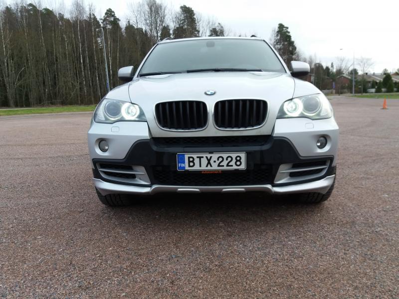

            Onko kokemuksia hyvistä led-polttimoista rinkuloihin joista ei herjoja tule näyttöön? En hae sitä maksimaalista kirkkautta vaan tuo halogeenin keltaisuus ei ole enää tätä päivää.
            • Macke
              • Jan 2009
              • 1134
              • Porvoo
              #651
              Tällaset mä laitoin halogeenien tilalle eikä tuo mitään ole herjaillut. Hirveän kirkas ei isompi anneli ole mutta eipähän ole keltainen.

                  Tuliko häiriöitä radioon? Yhdet ledit tilasin ebaystä väri ja kirkkaus oli ok mutta radion kuuluvuus heikkeni niin paljon että vaihdoin normipolttimot takaisin.
                      Nämä on mulla, ei herjoja. http://www.epdtuning.com/angle-eyes-...lit-p-952.html

                            No Suomesta ostaminen ei sattuneesta syystä (paska hallitus) ole vaihtoehto.. Eli 30-40w ja tuommonen jokapuolelle valoa antava olis hyvä.. no kokeillaan josko tuurilla saattuis semmonen mikä ei hirveästi häiriötä tekis eli ei halvinta vaan..
                            Tuo annelin rakenne näyttää olevan huono eli sisempi on aina reilusti kirkkaampi vaan enköhän tuon kanssa pärjää.

                              Miko84, ne jenkkien LUX angel eyes on kyllä varma valinta Ei häiritse mitään, on ilmeisen varmatoimiset, hyvä kirkkaus myös ulommissa rinkuloissa. Näkyy kuulemma myös ihan aurinkoisellakin kelillä hyvin. Ja hei, se on totta että kun näiden meidän vanhojen rinkuloiden rakenne kun on mitä on, niin joka systeemillä se sisempi on aina kirkkaampi, mutta mitkä niistä toimii myös edes kohtuullisesti ulkorinkuloissa niin LUX toimii varmasti siinä hyvin.

                                Kyllä tuossa tuntuis humppa kuuluvan ihan normaalisti, mutta en mä nyt varmuudella osaa sanoa että vaikuttiko kuuluvuuteen vai ei.
